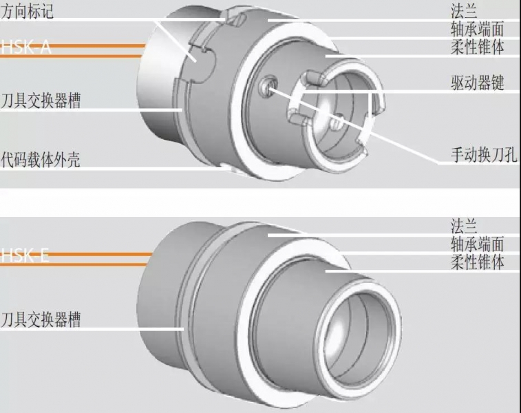

由于在 HSM 加工中需要很高的主轴速度,因此,最好使用HSK-A 和 HSK-E 刀座系统。由于刀座法兰安装在主轴头上,刀座在 Z 方向上有明确的机械支撑,因此,在较高转速下,不会因离心力增大而拖进主轴。

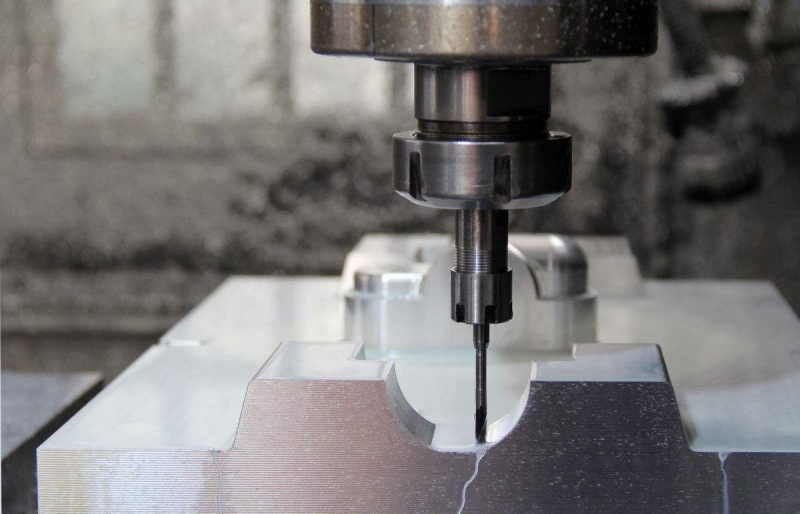

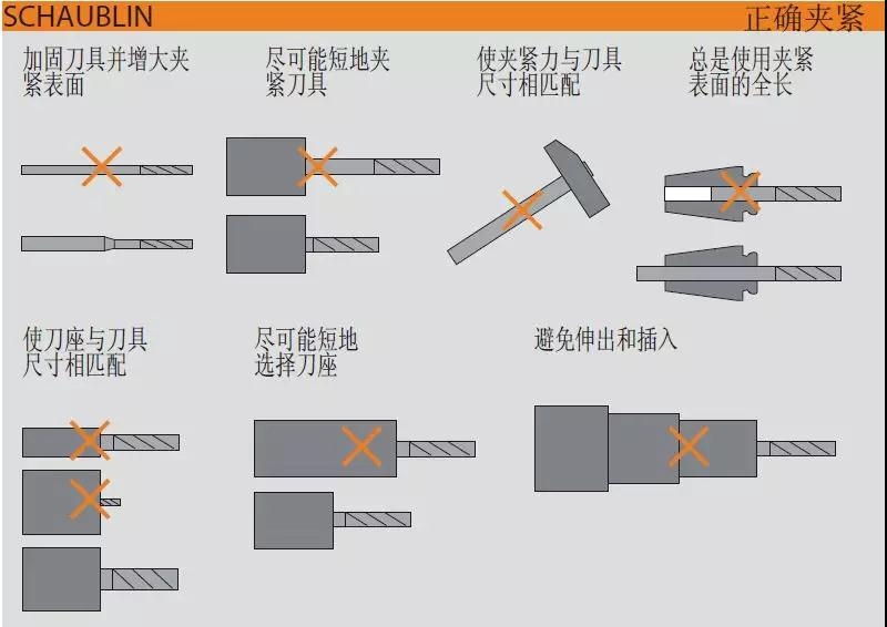

根本的错误在加工准备阶段可能已经发生,致使较小振动和安全的过程控制不可能实现。要实现稳定的HSM加工,按照要求对刀具和刀座装置进行平衡并对其同轴度进行检查是至关重要的。还必须考虑与未平衡质量有关的旋转速度极限。
高速铣加工对刀具与刀座的要求 图150096
平衡不好或不同心的旋转刀具系统将导致:
非常糟糕的表面质量
非常低的刀具使用寿命
糟糕的加工稳定性和安全性
可能损坏铣削主轴

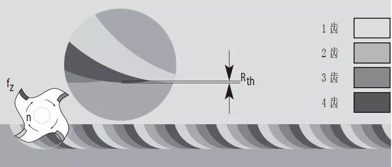

加工过程中因产生突变而造成不平衡以及偏离理想同心度,其结果在下面的原理图中看得非常清楚:
高速铣加工对刀具与刀座的要求 图150097
与完美同心度相比无偏差:较小的理论粗糙度
高速铣加工对刀具与刀座的要求 图150098
与完美同心度相比有偏差:较大的理论粗糙度

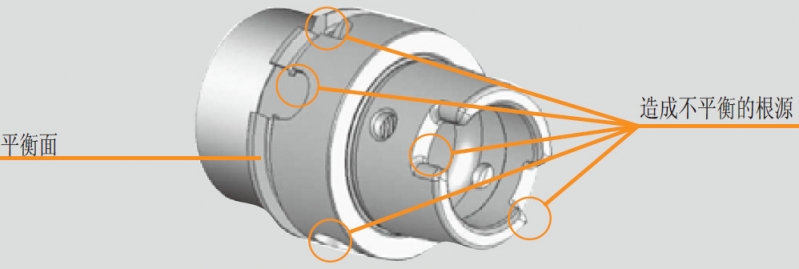

平衡质量对整个旋转系统的动态性能有着重要的影响。
不平衡相当于有一个偏心物体在旋转。这个偏心物体能够引发离心力,其随着转速的增加呈平方值增大。这意味着相同的不平衡在转速为 42,000 rpm 的主轴上引发的离心力是转速为 2,000 rpm 主轴的 441 倍(212 = 441)。因此,高速加工中刀具刀座装置的不平衡具有特别明显的不良后果。

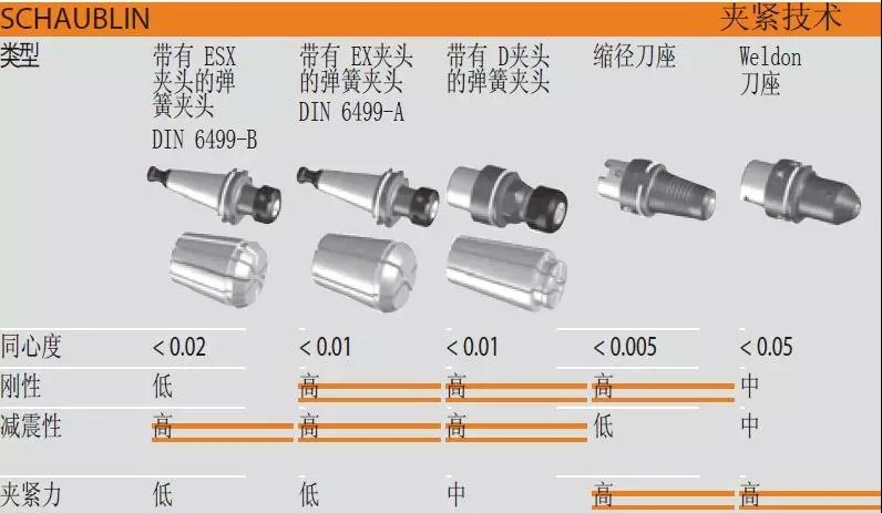

应用 HSM 中的刀具夹紧技术,您可以与以下物品一起使用刀座:
夹头和
缩径接头
不建议使用替代系统如 Weldon 连接器,因为它们在 HSM加工中具有明显的缺陷。
高速铣加工对刀具与刀座的要求 图150099
由于带夹头的刀座良好的阻尼特性能够给粗加工过程带来好的效果,因此,与缩径接头一起可以达到极高的刚性和重复精度。这对获得完美的工件表面至关重要。使用缩径接头使您能够获得非常精确地同心度 (偏差低于0.003 mm)以及较大的传递扭矩。
各种缩径刀座的设计结构:传递扭矩取决于夹紧设备的设计结构;设计结构不同,它们可能区别很大。
高速铣加工对刀具与刀座的要求 图150100
