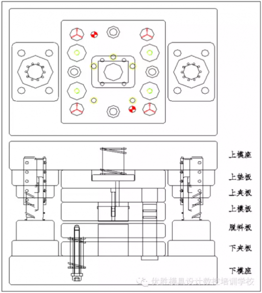

4.1 复合模的结构
4.1.1:复合模结构一:(见图一)
1.此结构为普通复合模结构
2.当T大于或等于0.5时, 内脱出上模1.0, 脱料板出下模1.0,当T小于0.5时, 内脱出上模2T, 脱料板出下模2T。

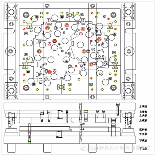

4.1.2:复合模结构二:(见图二)
复合模结构图二
1.此结构为普通复合模一般脱料加双层脱料结构。
2.此结构适用于因产品局部冲头太多或狭窄而无法将弹簧直接顶在内脱板上,在局部采用双层脱料结构。当一套模采用双层脱料多于三处时,此种结构不适用,需采用五层板形式脱料,另见复合模结构三。
3.采用双层脱料时,上模座正面需攻止付牙孔,以方便折模。
