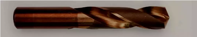

含钴高速钢(HSSE):
含钴高速钢比高速钢的硬度和红硬性更好,硬度的提高也让它耐磨性得到提高,但同时也牺牲了一部分的韧性。与高速钢一样的是:他们都可以通过修磨来提高使用的次数。

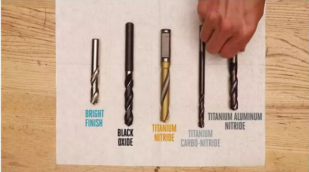

无涂层:
无涂层的刀具最便宜,通常用于加工铝合金、低碳钢等一些材质比较软的材料
黑色氧化涂层:
氧化涂层可以提供比无涂层刀具更好的润滑性,在抗氧化和耐热性方面也更好一些,在使用寿命上可以提高超过50%。
氮化钛涂层:
氮化钛是最为常见的涂层材料,不适用于加工硬度比较高和加工温度高的材质。
碳氮化钛涂层:
碳氮化钛是从氮化钛发展而来,拥有更高的耐高温和耐磨性,通常为紫色或者蓝色。在哈斯的车间里用来加工铸铁材质的工件。
氮化铝钛涂层:
氮化铝钛比以上所有的涂层都要耐高温,所以能使用在更高的切削环境下。比如说加工高温合金。同样也适用于钢和不锈钢的加工,但是由于其中含有铝的元素,在加工铝时会发生化学反映,所以要避免加工含铝的材料
一般来说,含钴钻加上碳氮化钛涂层或者氮化钛涂层是个更为经济的解决方案。

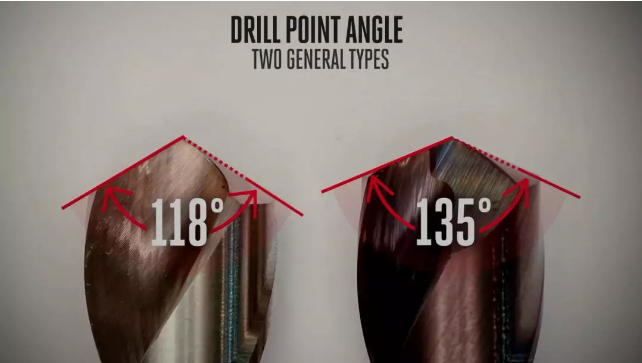

钻尖角度。
118°的钻尖角度可能在加工中最为常见,通常用于加工低碳钢、铝等软金属。这种角度的设计通常是不具备自定心功能的,这意味着无可避免的要先加工定心孔。135°的钻尖角度通常具有自定心功能,由于无需加工定心孔,这将会让单独钻定心孔不再成为必要的工序,从而节省大量的时间。

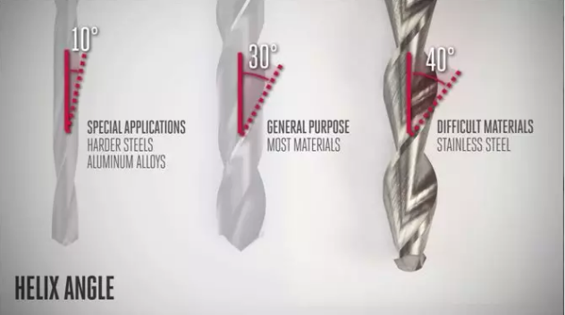

螺旋角度。
对于绝大多数的材料来说30°的螺旋角度是个非常好的选择。但是对于需要排屑更好,切削刃的强度更高的环境,可以选择螺旋角度更小的钻头。对于难以加工的材料比如说不锈钢,可以选择螺旋角度更大的设计来传递扭矩。
