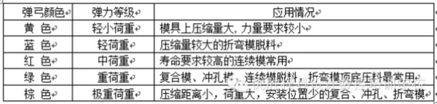

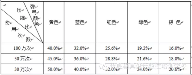

4.4选择弹弓颜色
五金模具设计与标准之弹工设计选用标准 图150050
4.5确定弹弓使用寿命及饱和压缩比S
五金模具设计与标准之弹工设计选用标准 图150051
注:单冲模选择30万次使用寿命
连续模选择50万次使用寿命

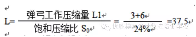

4.6根据弹弓工作压缩量、使用寿命确定弹弓长度L及处径D
例1:弹弓工作压缩量为6mm的复合模弹弓长度L确定
五金模具设计与标准之弹工设计选用标准 图150052
查弹弓表后选用φ25×40绿色弹弓

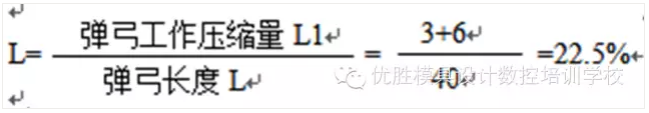

4.7计算弹弓实际压缩比S
五金模具设计与标准之弹工设计选用标准 图150053
例2:例1中弹弓实际压缩比为
五金模具设计与标准之弹工设计选用标准 图150054

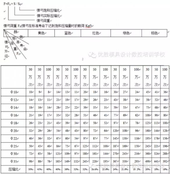

4.8计算弹弓工作弹力F
五金模具设计与标准之弹工设计选用标准 图150055
例3:例2中弹弓实际工作弹力为
F= F0 × S / S0=187×22.5%/24%=175.3(Kgf)

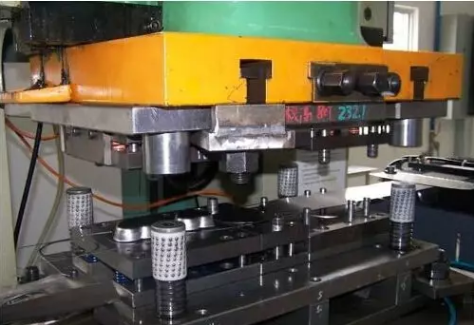

4.10 弹弓的安装与分布
4.10.1弹弓预压量的设置
原因:a.弹弓有预压时较稳定,不会因有间隙而上下震动扭曲;
b.模具有压料要求
一般弹弓的预压量为(例长为40mm的弹弓)
五金模具设计与标准之弹工设计选用标准 图150056

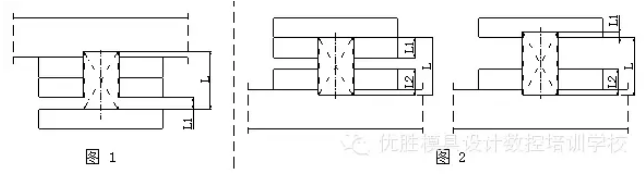

4.10.2弹弓导向的设置弹弓在无导向或导向不稳定情况下使用时,当弹弓装配面不十分平整,弹弓受力易造成弹弓扭曲,扭曲部分的局部高压力及弹弓与弹弓间的磨擦、挤压极易导致弹弓断裂,故弹弓的导向装置十分重要。
1)。外导向(利用模板弹弓孔导向)
如图1,当L1≤L/4时,可仅靠弹 弓单向沉孔导向。如图2,当L1+L2≤L/2时,弹弓双向沉孔导向。
五金模具设计与标准之弹工设计选用标准 图150057
