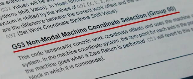

在通用的G代码中,G53和G28都有回原点的功能,并且都只能与G91(增量值模式)同时使用。
G91(增量值模式)和G90(绝对值模式)是一组模态代码。“模态”是指一个代码一旦宣告有效,就会一直保存在寄存器里,不管接下来的程序行是否带有这个代码,系统都会默认这个代码一直有效。除非有另一个同组的代码宣告有效,替换掉寄存器里保存的值。
G53与G28不同的是:
G53是直接回到参考原点;
而G28则是需要先回到目前坐标系的原点,然后再回到参考原点。
从安全性和效率上考虑,我们强力推荐大家使用G53的方式进行回参考点的操作。
