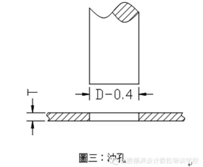

4.2.1.1第一步:冲底孔。如图三所示:沖頭直徑=D(沙拉过孔)-0.4

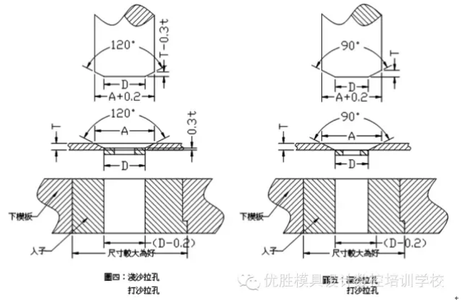

4.2.1.1 第二步:打沙拉孔。如图四和图五所示:

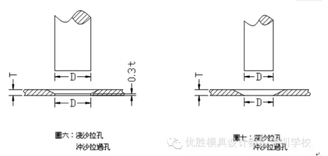

4.2.1.1第三步:冲沙拉过孔。如图六和图七所示:下模部分做入子。
4.2.1.1.1 深沙拉孔沖沙拉过孔时:冲裁单边间隙固定取0.02 ;冲头直径=D
4.2.1.1.2 浅沙拉孔沖沙拉过孔时:冲裁单边间隙取过孔截面厚度的5% ;冲头直径=D

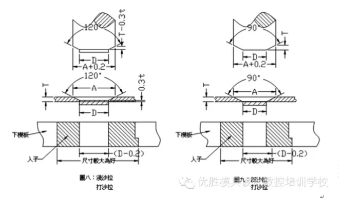

4.2.2.1第一步:挤凸打沙拉斜面,如图八和图九所示:

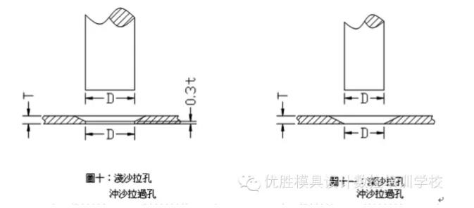

4.2.2.2 第二步:冲沙拉过孔﹐如图十和图十一所示:下模部分做入子
4.2.2.2.1 深沙拉孔冲沙拉过孔时:冲裁单边间隙固定取0.02 ;冲头直径=D
4.2.2.2.2 浅沙拉孔冲沙拉过孔时:冲裁单边间隙固定取0.02 ;冲头直径=D

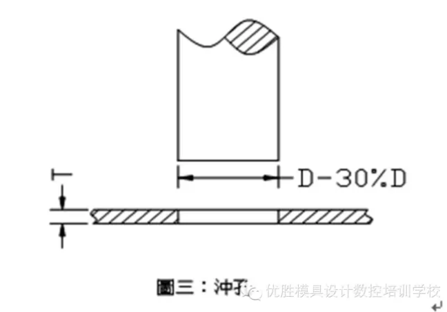

4.2.3.1 第一步:冲底孔﹐如图十二所示:冲头直径=(D-30%D)mm
4.2.3.2第二步:打沙拉。如图十三、图十四所示:下模做入块。
