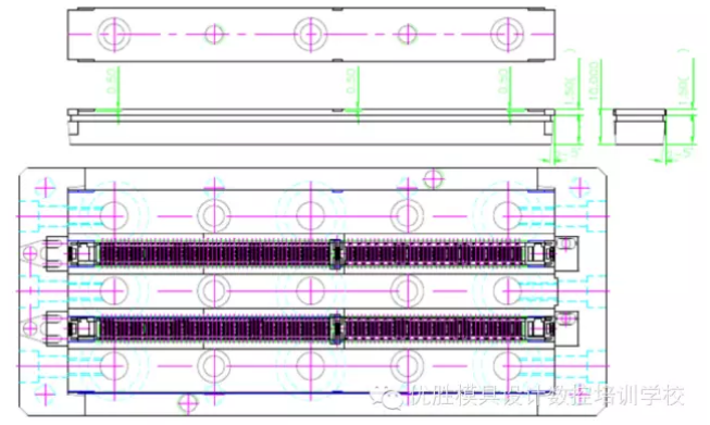

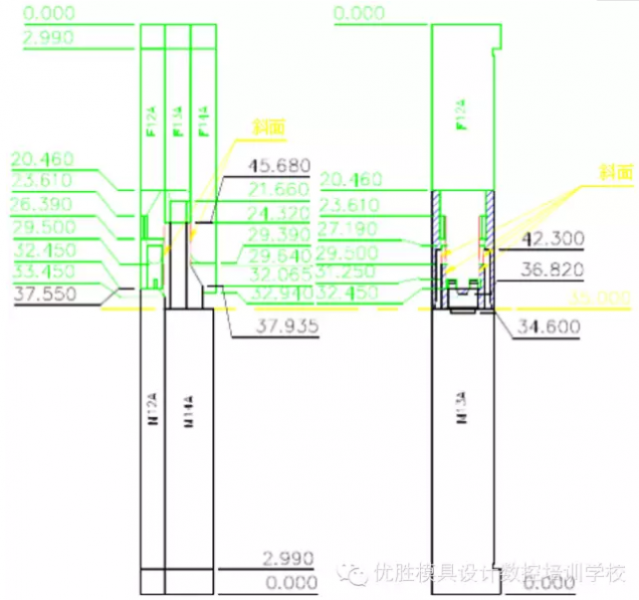

三﹑模穴LAYOUT
1. Top & Bottom view
长(141.00)宽(脱模角7.44/7.50)外框Blanking type于组装时採10 Pcs一起并列组装,故宽度的设计须与自动化之组立设计人员事前沟通housing并列堆叠之公差。
2. 绘出Latch部分之Top view→从其cross section设计斜面对插,厚度方向随之应变;绘出该处公、母模之Topview→side view即可绘出→(A21C)

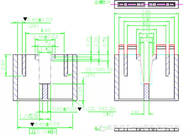

塑胶模具设计工程师设计模具流程 图150023
3. 重绘pin hole之crosssection with shrinkage决定core pin处之Top view及公、母模core pin对插之方式→(A21C)
塑胶模具设计工程师设计模具流程 图150024
4. 複製core pin处之Top view至适当pin数,补上key位之Top view
5. 将重绘之Top & Bottom view做上下之Mirror
6. 绘上边件
A. core pin每十pin设计一定位件,儘量採多件定位,尤其在靠gate端。
B. 母模靠gate端第一个pin孔模仁最好与pin no.件设计成镶件,以防高射压将其撑开。
C. 公模靠gate端含第一支顶针之模仁最好设计成定位件,以防高射压将其撑开。
D. 定位件槽距离边件两侧不得小于1 pitch。
E. 母模边件需含脱模斜度;公模边件需闪开拨块位置(拨块位置与公模仁边缘需留0.10mm,以防止拨块顶出时刮伤公模仁,见p.10)。
F. 边件厚度不得低于2.00mm;公、母模两者总长及宽度需相等。
G. 定位件及顶针位置之设计对不同料号之LAYOUT要能同时满足,即定位件及顶针位置不可在pin数变化区(168pin与184pin),需在pin数不变区;特别是公模部分要同时满足定位件及顶针位置。
H. 边件靠肩可设计不同高度来防呆,同时可增加有挖靠肩槽边件根部的强度。
塑胶模具设计工程师设计模具流程 图150025

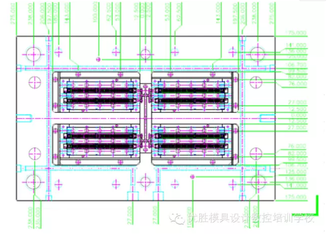

五﹑模板
1. 中央流道
该区域设定为25.00mm,以支撑模板强度。
塑胶模具设计工程师设计模具流程 图150027
2. 模穴大小
将block insert到适当位置,外侧各留15.00mm(楔块厚度) →完成模穴之设计。
3. 绘出模板外框尺寸
一般而言,模穴内侧到模板外缘之距离需50.0mm。
4. 决定导柱、导套及水路位置
5. 绘製流道及相关机构位置标注尺寸→完成模板Layout图A01F与A11M
6. 利用公模板 layout绘出各模板及定位板

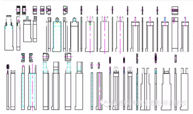

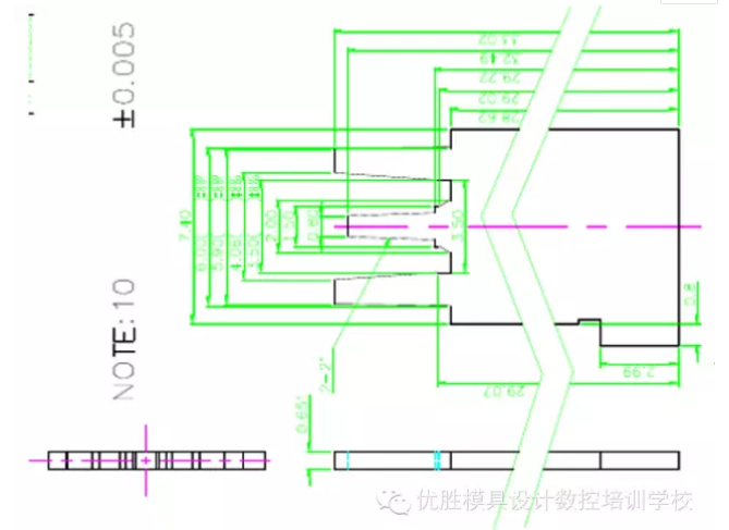

六﹑模仁
1. 绘出模仁三视图
利用side view,pin hole cross section及至PL距离35.00mm,配合模穴Layout图中之Top view绘出模仁三视图。
塑胶模具设计工程师设计模具流程 图150028
2. insert 图框,标示尺寸
图面尽量填满图框三分之二以上,仅留下足够标示尺寸之空间即可。
3. 图面尽量放大以方便加工及模修等人员识图。
