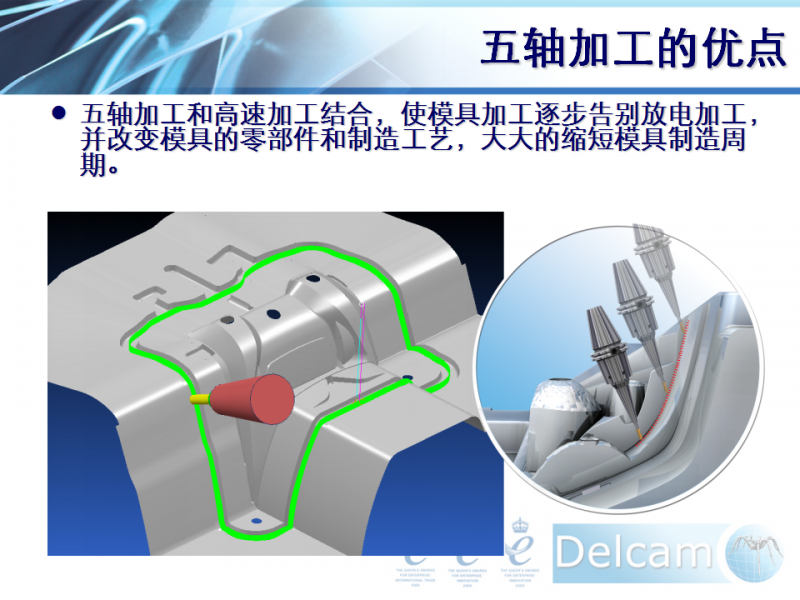

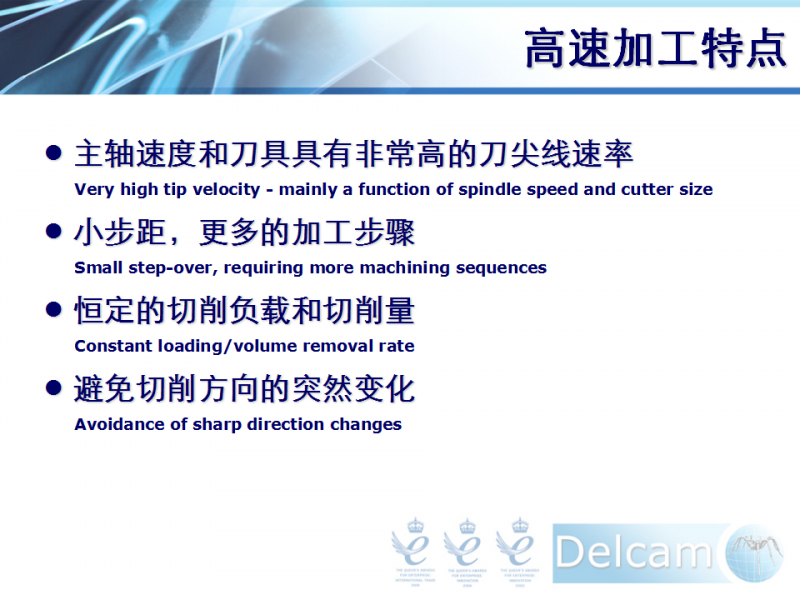

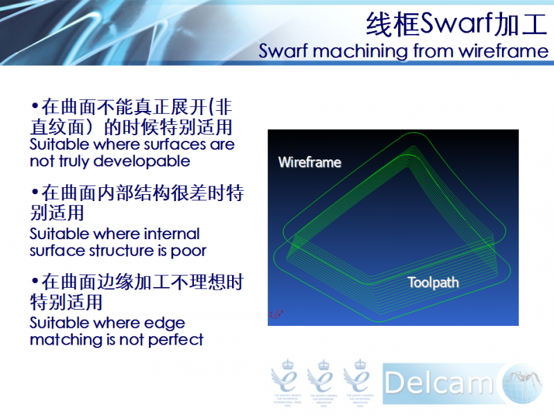

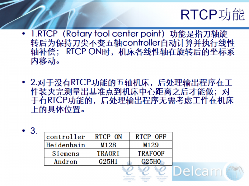

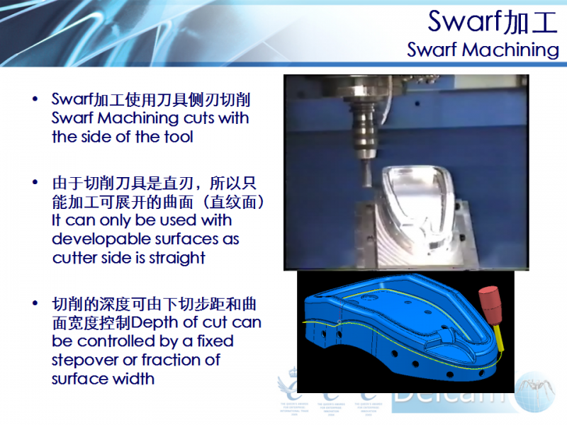

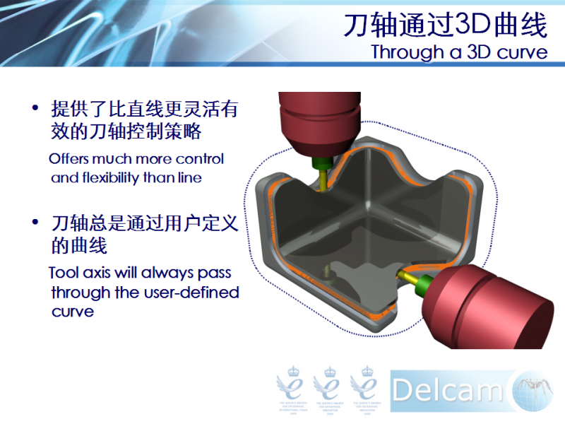

[数控编程] PowerMILL高速 多轴加工技术经典举例
