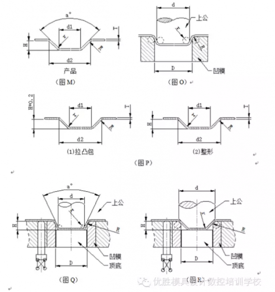

(2) 低凸包成形方法:
a. 凸包R角:一般H=6T左右时,凸模r>=t,凹模R>=2T,具体R大小根据凸包高度H调整;
b. 凸包高度:打凸包后因为材料的流动而产生应力,产品会产生变形,故对大面积的拉凸包,和产品平面度要求高时,打凸包后要有整形工序;第一步拉凸包高要此图纸要求高0.2左右,第二步整形时再整形到数,见图(P);
c. 上公:成形位一般根据产品形状作出,如图(R) ;对高度H<3T,斜面无要求时上公可作成直形冲公如图(Q)示,凸模大小取与产品r的相切的边,如图(O) ,采用此种作法时请示上级;
d. 凹模:一般凹模不跟形,凹模壁与产品R相切;凹模大小作法见图(O);
e. 顶底:一般作成固定的,在凹模外加顶针抬料;对大面积的拉凸包,顶底共享,顶底部份开料时先锣低,加螺丝固定;
f. 对T>=1拉凸包,可在凸包周围加压线,以减小因材料流动而使产品产生的变形;如图(S);W=T,h=0.3t;
