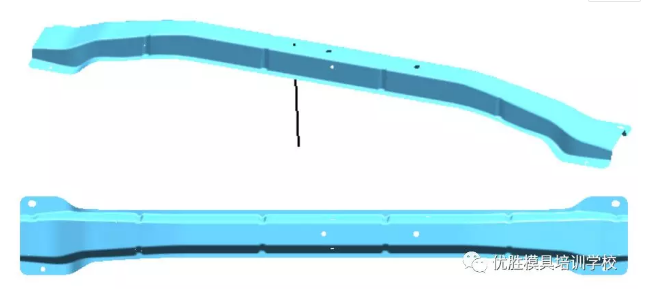

下面我们以东风项目中前碰撞梁为例
零件名称:前碰撞梁
材料:DC04
料厚:2.0mm
根据零件的数模和提供的基本信息,以及客户的技术要求我们来进行零件的前碰撞梁的工艺分析,并确定通过几道冲压工序来获得我们的零件。
冲压零件不论复杂或简单我们可以概括为它都是通过两类模具来获得的:1成形类模具(包括拉延模,成形模,整形模,翻边模,侧翻和侧整模),2修边类模具(包括修边模,落料模,冲孔模,侧修和侧冲孔模具),成形类模具是通过不同的成形来完成我们的产品形状,修边类模具则是切除零件在成形后的废料以达到产品的尺寸精度。

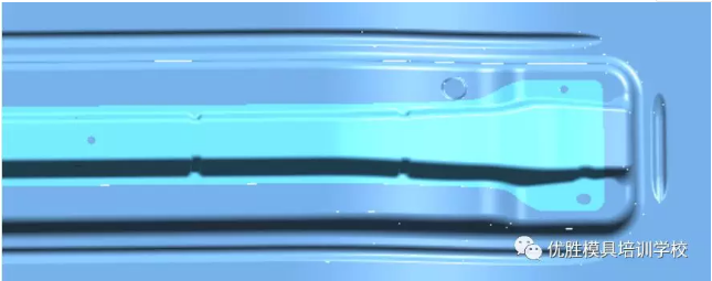

如上图所示,首先我们根据零件数模可以确定该零件拉深的成形难度不是太高,形状不是很复杂,产品车身状态不存在负角,唯一需要考虑的或者说零件成形的唯一风险性就是产品反弹,如图示梁类件是典型易反弹的形状,所以我们在成形类模具中必须考虑产品的反弹量,零件所有形状可以通过一次拉延全部完成。
如上图所示,我们可以由零件数模了解零件一共有8个孔位,6个在产品平面的区域,2个在产品侧壁区域,产品轮廓线比较规则可以在拉延的冲压方向下保证垂直修边。所以我们在了解产品的装配关系和孔的精度,公差后,我们可以把零件的全部工序确定下来。零件工序确定如下:1,拉延2,修边+冲孔3,冲孔+侧冲孔。

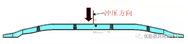

确定零件的冲压方向
确定冲压方向是确定拉延件首先要遇到的问题,它不但决定能否拉延出满意的拉延件来,而且影响到工艺补充部分的多少和压料面形状。有些形状复杂的拉延件往往会由于冲压方向确定不当,而拉延不出满意的拉延件来,只好改变冲压方向,这样就需要修改拉延模,同时还必须相应地修改拉延以后的冲模,回造成很大的成本损失,所以冲压方向必须慎重考虑确定之。
确定冲压方向必须考虑以下几个重点:
保证凸模能够顺利进入凹模,尽量避免负角
凸模开始拉延时与拉延的毛坯的接触状态,接触面积要大,尽量靠近中间,接触地方要多,要分散
压料面各部分进料阻力要均匀
依以上原则,上图所示零件的冲压方向我们就可以确定下来。
图示Z轴坐标方向为该零件的冲压方向,该冲压方向与零件顶面垂直,不存在负角,凸模开始拉延时与毛坯的接触状态面积大并且都在零件的中间部分有利于拉延,同时后工序修边冲孔都可以保证垂直修边和冲孔,所以拉延和后工序修边、冲孔都可使用该冲压方向。

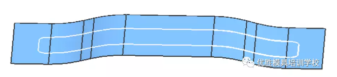

接下对上图所示零件进行压料面和分模线的创建。根据零件数模我们可以有两种方法创建零件的压料面:1压料面就直接使用覆盖件本身的凸缘部分,2压料面由工艺补充够成即自己创建。对两种方法分别进行分析,首先如果直接使用覆盖件的凸缘为压料面,我们可以节省毛坯材料提高材料利用率,但从工艺上考虑则会给零件带来起皱的现象,并且不利于克制和避免零件的反弹,前面就有提到过梁类件是零件中典型的易反弹件,所以直接使用零件凸缘为压料面不可行的,只能根据以上我们提到过的创建压料面的原则通过工艺补充自己创建压料面。通过综合以上原因和条件,前碰撞梁零件的压料面我们创建如下图所示

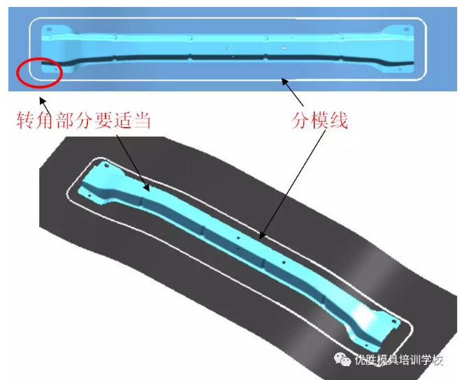

当压料面确定下来后,接下来就要确定拉延件的分模线。分模线的作用就是分开了凸模和压料圈两个工作部件,从成形角度来说就是分开了实际拉延的压料部分和拉延成形部分,通常分模线的轮廓形状结合压料面的型面形状在很大程度上就决定了零件拉延的初始状态好坏和最终零件是否起皱、开裂、反弹、刚性不足等缺陷,所以分模线也是对拉延件的成形起决定性作用的。
创建分模线时我们需注意以下几点:1分模线轮廓形状尽量不要发生急剧的变化,2分模线创建时要结合压料面的形状,3分模线创建时要结合产品零件的修边轮廓准确计算尺寸保证工艺补充合适,保证修边的余量,4分模线创建时要考虑到零件接近分模线位置的形状是否变化剧烈,是否易产生开裂和起皱等缺陷,应如何适当的改变分模线的形状来避免,来优化零件的拉延状态。
依据以上几点,前碰撞梁零件的分模线我们确定如下:

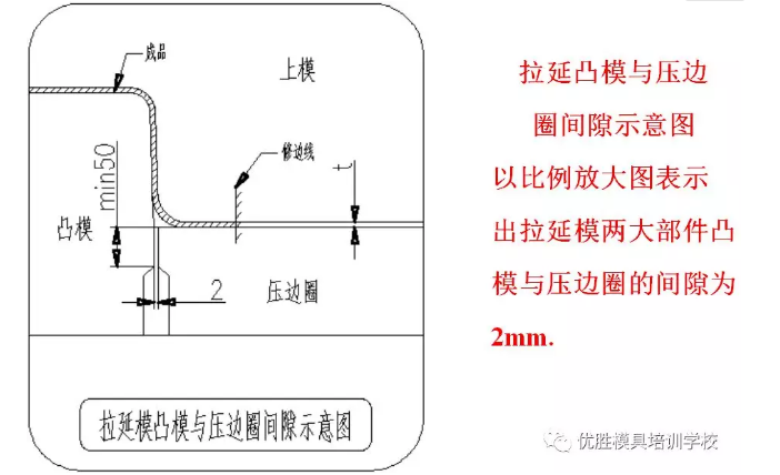

6.双件拉深工艺补充  当冲压件为左/右件时,往往为了节省成本而进行双件拉深。当左/右件合做时,拉深件的深度尽量浅,中间工艺补充部分要有一定的宽度,才能够保证修边修边模的强度。

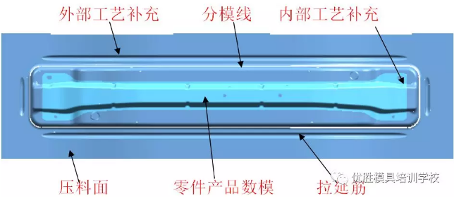

根据以上工艺补充基本原则,零件整个拉延工艺补充如图:
整个拉延工序的工序数模如上图,除开零件产品数模部分其余都是零件拉延工艺补充,零件外部的补充为外部工艺补充,内部的补充为内部工艺补充,其中包括:压料面,拉延筋,到底标记工艺造型,和预防起皱缺陷的余肉造型等,具体从零件数模到完成整个拉延工序的工序数模下面一一解析:

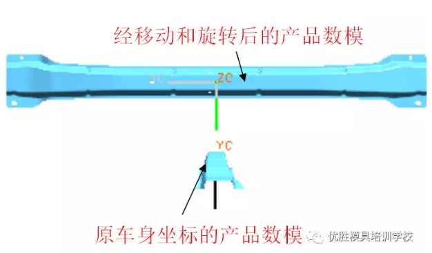

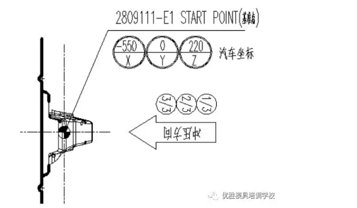

a.拿到零件数模,首先确定零件的冲压方向,再根据零件车身坐标百分线位置确定零件的数模中心(数模中心start point X,Y,Z坐标一般以百为单位),数模中心确定后将产品数模由  数模中心移至CAD软件的绝对坐标处(这里以UG软件为  例),再确认冲压方向与Z轴是否重合是否需要旋转角度,具体整个移动和旋转的坐标值和角度值我们都需要记录下来,以保证下一次数模更新时能很快的与旧数模进行对比。

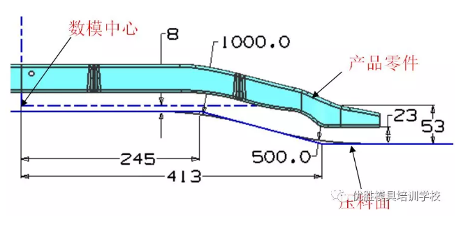

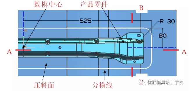

b.当数模位置和冲压方向确定后,接下就是进行拉延压料面的创建。前面进行压料面分析时已经提过不能直接使用零件的凸缘面为压料面,需要我们自己来创建。根据前面所说创建压料面的基本原则将压料面按图示尺寸创建如下,一般保证压料面和零件最低部分距离为20mm左右,太多会加大补充造型浪费材料,太少则对成形的意义不大,压料面的趋势大致按照零件顶部的趋势保证零件拉延时的初始状态尽量最多区域的拉延,零件顶部形状转角区域压料面可以创建转角,压料面形状不能存在尖角,每个尖角部分都要进行倒圆角,圆角的大小不宜太小,一般可以R500,R1000,倒圆角要结合零件的型面趋势,左右形状大致一样的零件可以直接做出一半再进行镜像的操作。
c.压了面创建成功后,接下来就是分模线的如何创建,前面说到分模线对零件的拉延成形起到决定性的作用,创建拉延分模线时要结合产品零件的形状尺寸和压料面的形状。依据以上创建拉延分模线的要点,零件拉延分模线创建如下:
创建出以上尺寸的分模线,在不清楚怎样,通过什么方法确定以上尺寸时可能会感到要确定下这些尺寸会无从下手。下面就将如何怎样确定出合理的分模线尺寸进行分析:

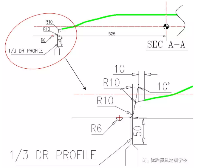

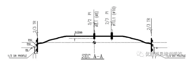

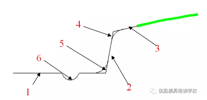

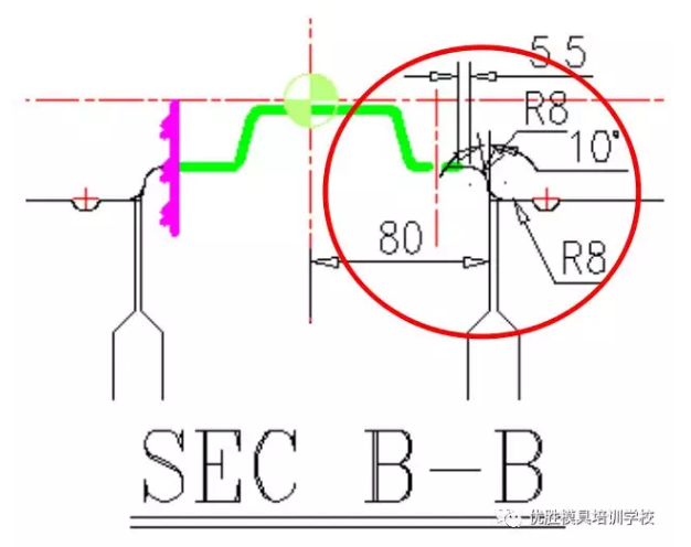

通常在创建分模线平面尺寸之前都会结合零件截面图调整各个参数来确定起尺寸,如下上图SEC A-A:

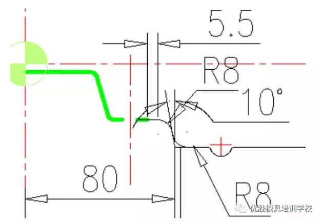

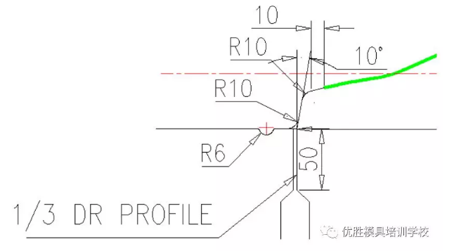

通常在确定分模线平面尺寸之前都会对它零件最大轮廓处的截面进行分析,如上图SEC A-A就是零件X方向最大轮廓处的截面,截面中通过确定拉延补充造型中产品延伸部分,凸模R,凹模R,侧壁拔模尺寸来确定零件分模线尺寸,1,首先产品延伸部分(为了避免加工和调模破坏产品形状以及后工序修边刀块的强度)一般尺寸为3—10mm,最小不能小与3mm,2,凸模R一般为R5—R12(一般根据拉延深度调整,拉延深度浅取小值反之取大值),3,凹模R一般为R5—R15(凹模圆角大小可以直接控制拉延成形的进料阻力,R取小值时进料阻力大,可以改善起皱和刚性不足,R取大值时进料阻力小,可以改善零件开裂,料厚大时可以适当调整),4,拉延件侧壁斜度一般取6 °—12°(侧壁斜度大小可以直接控制和改善零件成形状态,保证零件表面有足够的拉应力,保毛坯的全部拉伸,影响后工序定位的稳定和可靠,以及修边刀块强度和修边条件的好坏)。拉延侧壁确定下来后,它与压料面相交所形成的线就是我们需要的分模线,分模线一般都会在一个方向比如说X+方向取零件轮廓最大的部分截面的来确定。如上图就可以确定分模线X+的尺寸为距数模中心为525mm,依据以上的步骤我们同样确定其他方向的尺寸,如下图SEC B—B
当各个方向的分模线的尺寸确定下来后,我们直接在转角部分对它进行倒圆角操作,倒圆角时结合零件形状保证各部分均匀,这里对概零件我们倒圆角R30mm,分模线确定成功。

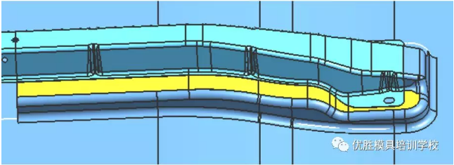

分模线确定后,接下就是进行拉延的工艺补充。在零件内部有空的部分,可以先对其内部进行工艺补充,将所有的孔封闭起来。剩下就是零件的外部工艺补充,也是拉延造型中的难点,工艺补充的好坏直接决定拉延成形的质量以及后工序的修边条件和翻边工序的成败与否。以零件前碰撞梁为例:
  按照上图所示顺序:1,先创建压料面,2,通过分模线创建侧壁部分,3创建零件的延伸部分,4创建凸模R角,5创建凹模R角,6创建拉延筋。
在压料面和分模线确定后,直接在CAD建模软件中将分模线投影到3D的压料面上,
接下用投影的3D曲线按一定的拔模角度拉伸出侧壁面,并进行倒圆角动作
用CAD软件将零件由零件往外延伸
用拉伸出的侧壁面跟延伸的产品进行凸模倒圆角
用拉伸出的侧壁跟压料面进行凹模倒圆角
创建拉延筋

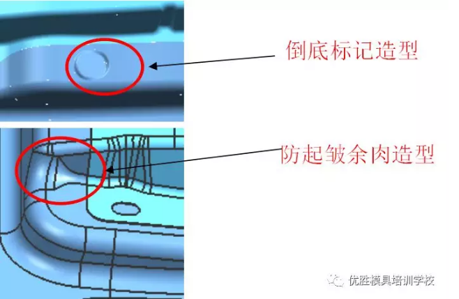

进行拉延工艺补充的辅助造型(倒底标记造型,防起皱余肉造型)
各部分的尺寸可直接依据之前所提,具体如下图:

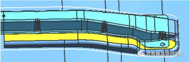

拉延筋的正确合理设计
在汽车覆盖件拉深成形中,广泛使用拉延筋(或拉深槛)。它是调节和控制压料面作用力的一种最有效和使用的方法。拉深筋的作用力在压料面作用力中占有较大的比例,且可以通过改变拉深筋的参数很容易地改变这种作用力的大小,在拉深过程中起着重要作用:
1.增大进料阻力。
压料面上的毛坯在通过拉深筋时要经过四次弯曲和反弯曲,使毛坯向凹模流动的阻力大大增加,也使凹模内部的毛坯在较大的拉力作用下产生较大的塑性变形,从而提高覆盖件的刚度和减少由于变形不足而产生的回弹、松弛、扭曲、波纹及收缩等,防止拉深成形时悬空部位的其皱和畸变。
2.调节进料阻力的分布
通过改变压料面上不同部位拉深筋的参数,可以改变同部位的进料阻力的分布,从而控制压料面上各部位材料向凹模内流动的速度和进料量,调节拉深件各变形区的拉力及其分布,使各变形区按需要的变形方式、变形程度。
3.可以在较大范围内调节进料阻力的大小
在双动压力机上,调节滑块的高低,只能粗略地调节压边力,拉深筋可以配合压边力的调节在较大范围内控制材料的流动情况
4.拉深筋外侧已经起皱的板料可通过拉深筋进行一定程度的矫平。
设置拉深筋,最根本的目的是为成形板材提供足够的拉力。此外,也必须考虑其他方面的因素,才能确保冲压件的成形质量。
不同形式的拉深筋,通过调整几何参数,可以在阻力上完全等效,但在其他方面却不一定能够等效。因此,设计什么样的拉深筋,除了满足阻力要求外,还应考虑以下几个方面的因素:
对单筋来说,其结构简单,便于加工和模具调试;宽度比较小可以减小模具尺寸;而重筋则结构比较复杂,加工难度大,宽度也大,会增加模具尺寸和毛坯尺寸。因此,一般情况下多选用单筋。
在毛坯变形不需要特别大的拉深阻力,切修边线不在压料面部位时,可在凹模口部设置拉深槛,即能保证拉深成形所必需的拉深阻力,又可以减小毛坯尺寸和模具尺寸。
保证冲压件成形质量和表面质量。
提高拉深筋的使用寿命,有利于拉深筋的加工和调整。
当零件料厚过大>2mm以上,拉深筋作用会变小。
设计拉深筋的数目和位置时,必须根据拉深件形状特点、拉深深度、材料料厚及材料流动特点等情况而定。
为了增加进料阻力,提高材料变形程度和刚性,在不破裂的前提下,都会放置整圈的拉深筋
为了增加径向拉应力,降低切向压应力,为了防止起皱,在容易起皱的部位都会放置拉深筋
为了调整进料阻力和进料量的均匀,在拉深深度相差较大时,在浅的部位都会放置筋,而深的部位不设拉深筋
零件前碰撞梁,根据以上原则在其直线段为了增加进料阻力,提高材料变形程度和刚性,减少回弹,就在直线段各设置一条拉深筋。
到此,零件前碰撞梁整个拉延工艺数模就创建成功。

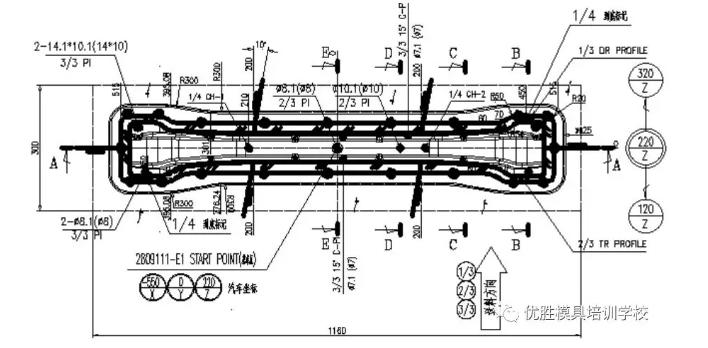

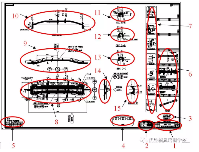

四、识图
汽车覆盖件模具工厂现在设计工作流程如图;
从拿到冲压零件→冲压零件工艺分析→DL图工艺确定→CAE仿真→与客户会签工艺→DL图工艺+CAE内部审核→模具结构设计→与客户会签模具结构图→模具结构图初审→泡沫图下发→审核泡沫+模具图审核→泡沫发铸→正式图+料单下发→模具发铸回厂进行模具加工和研配、调试跟踪直到零件合格。
最近几年,因接触欧美国家的生产工作流程,国内模具厂也都渐渐开始3D模具设计以实现无图纸生产方式。但现在都是起始阶段,大多都只是进行3D的模具结构图设计,还有很多厂DL图工艺设计都还沿用2D图的方式。下面就2D的DL图进行详细的剖析,如何识图看懂它来进行下一步的模具图绘制。
以零件前碰撞梁为例,打开文件:
此图为零件的工艺图
图示: 1,为DL图标题栏,包括零件名称,使用机床,比例,模具厂商和使用比例等。
2,工序内容的名称和表达工序内容的线型
3,技术要求和图面注释
4,工艺程流程图
5,零件数模中心与车身坐标之间进行旋转的数值
6,零件制件和工序缩略图
7,各工序重点技术参数和细节表达
8,主视平面图
9,前视图
10,SEC A—A截面图
11,SEC E—E截面图
12,SEC D—D截面图
13,SEC C—C截面图
14,左视图
15,SEC B—B截面图

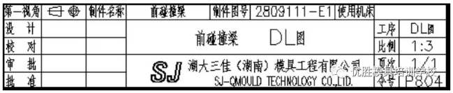

图示1为DL图标题栏
每个覆盖件模具厂的标题栏都不相同,但其表达的内容基本都一致,包括:零件名称,图号,使用机床,厂商名称,比例,设计和审核者等。

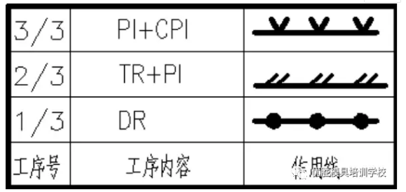

图示2为工序内容的名称和表达工序内容的线型
工序号一般有两种叫法:一,以1/3,2/3,3/3的形式来表示,分母部分表示总工序的数量,分子部分表示为第几工序。二,直接以OP10,OP20,OP30等形式来表示第几工序,一般以OP10来表示第一工序,后序以次类推。
工序内容:通常我们看到的DR,TR都是工序内容的缩写。
通常:
落料→BLANKING→BL
拉延→DRAWING →DR
修边→TRIMING→TR
冲孔→PIERCE→PI
翻边→FLANG→FL
成形→FORMING→FO
斜锲→CAM而斜锲修边→CTR斜锲翻边→CFL
作用线则是为了在图面表达时为了更清楚的表达每工序的内容而所用的线型不一样,识图时则可以根据线型来区分。
图示3为DL技术要求和图面注释
一般都需要表达一些工艺相关的重要信息:板件材质,材料厚度,料厚基准侧,毛坯尺寸等。
图示4为工艺程流程图表达整个工艺路线的流程和内容

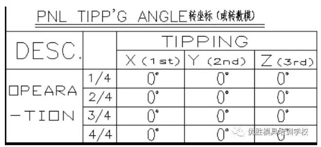

图示5为零件数模中心与车身坐标之间进行旋转的数值
重点描述零件数模中心与车身坐标之间进行旋转的数值,包括每一工序的X,Y,Z的角度,要注意旋转的先后关系。

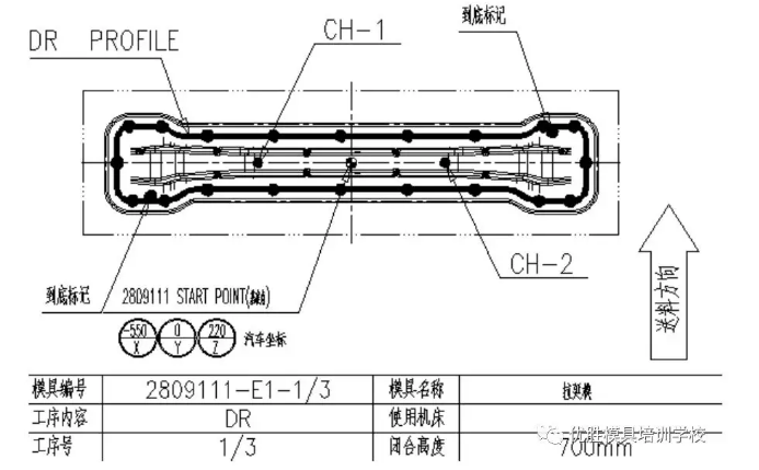

图示6为零件制件和工序缩略图

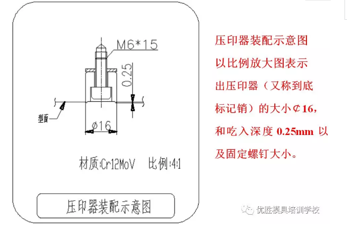

每一道工序以自由比例的方式在图纸右方将每一到工序的工序内容简约的表达出来,图上为1/3拉延工序内容、有工序号、工序名称、模具名称、使用机床、模具闭合高度。图示区以自由比例表达工序内容:毛坯线、分模线、到底标记、C/H位置、进料方向、数模中心点等。
后工序2/3,3/3同样表达修边、冲孔的工序内容。
图示7为各工序重点技术参数和细节表达,接下分别解析
图示8为DL图主视平面图
主视平面图是整个DL图中表达内容最重点,最全面的,包括:各工序的工序内容,相关的尺寸,进料方向,车身坐标值,截面符号。工序内容我们可以对照各工序不一样的线型逐步来看,每一道工序的内容分开来看,1/3DR工序包括拉延分模线、毛坯尺寸、到底标记等,2/3TR、PI工序包括修边线、孔的直径和位置、废料刀的位置和角度,3/3TR、PI、CPI工序一样包括修边线、孔大小和位置、侧冲孔CAM数量、大小、角度等。这些相关的参数和尺寸都能从主平面图上找的到。

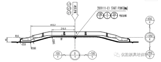

图示9为DL图前视图
前视图重点描述的是产品在前视图方向的形状,压料面的形状和尺寸,然后还有冲压方向、零件的车身坐标。
图示10为DL图SEC A—A截面图

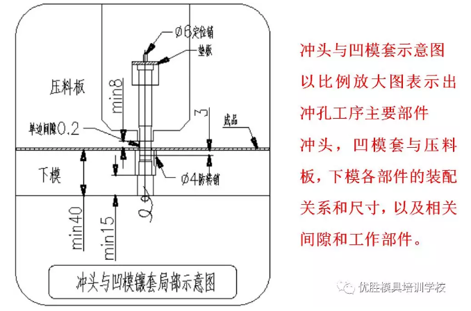

截面图主要是表达在概截面处拉延工艺补充的形状尺寸以及后工序在该截面处所有工序内容,包括修边角度,冲孔的直径、角度和冲头大小。SEC A-A就表达了在X方向的拉延补充尺寸和后工序的相关尺寸。

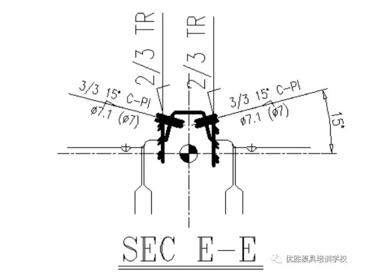

图示11为DL图SEC E—E截面图
SEC E-E重点表达了在该截面处拉延面的形状、2/3修边的位置以及3/3工序侧冲孔的大小、位置和角度。

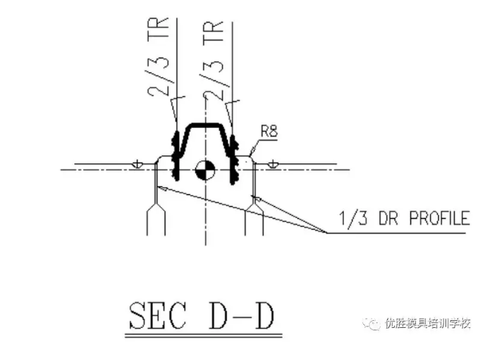

图示12为DL图SEC D—D截面图
SECD-D重点表达在该截面处拉延工艺补充的形状、2/3工序修边的位置和角度。

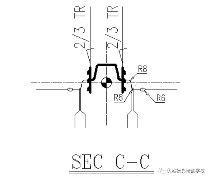

图示13为DL图SEC C—C截面图
    SEC C-C重点表达在该截面处拉延工艺补充的形状、2/3工序修边的位置和角度。
图示14为DL图左视图
    左视图重点描述的是产品在左视图方向的形状,压料面的形状和尺寸,然后还有冲压方向、零件的车身坐标。
图示15为DL图SEC B—B截面图
SEC B-B重点表达在该截面处拉延工艺补充的形状、2/3工序修边的位置和角度。

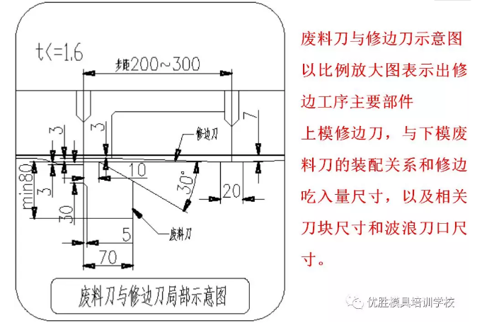

外部修边时,1,修边废料的形状不要形成L形或U形;2,废料刀不要平行配列,要考虑废料的流动方向应张开一定的角度(一般5°-15°);3,手工处理废料时,废料的分割不要太小,一般以对角长度400-650mm为宜;4,采用废料自动滑落的废料槽时,滑槽的安装角度以30°最好,最小不要小于25°;5,废料的流动方向不能妨碍工人的操作;6,废料自动下落时有困难时,要考虑安装顶出器或弹性卸料装置。
覆盖件修边时,因形状复杂,为了保证修边质量,不同的部位需采用不同的修边方向。这种情况要在DL图上注明修边的部位和修边方向。

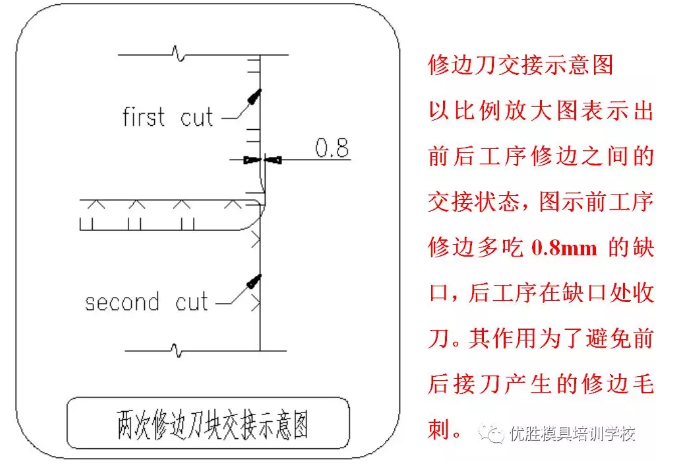

修边模结构的确定
在制定拉深件修边工艺时,要考虑到模具结构实现工艺要求的可行性。特别是在采用多个修边方向的修边工序中,实现工艺要求所需的模具结构比较复杂,要初步确定修边模的主要结构。
修边工序的复合
为减少模具数量、提高生产效率,经常在修边工序中进行整形、翻边或冲孔等工序。
