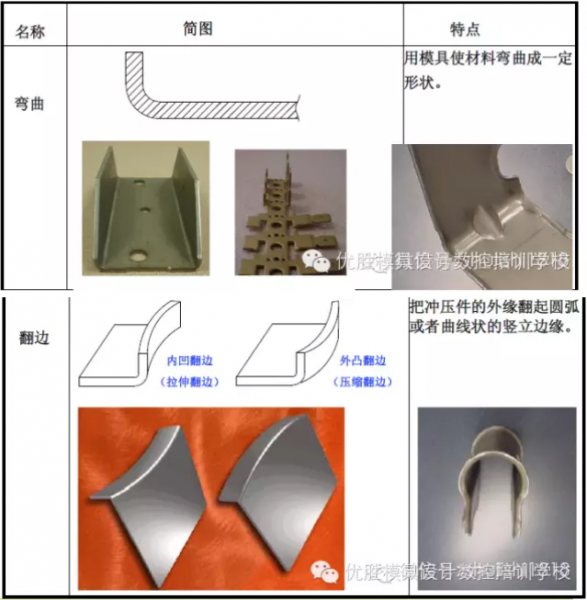

3.成型工序的类别
成型工序较多,包括:弯曲、拉深、翻边、胀形和挤压工艺等。(具体如下:)

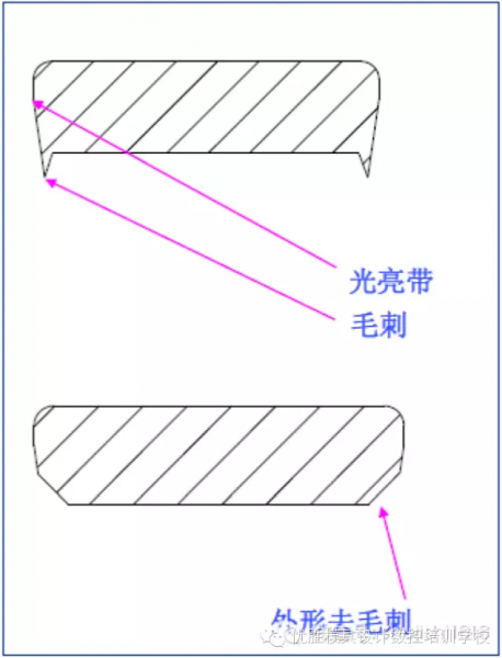

冲孔 piercing
作用 1.作为一般过孔使用(要求较低);2.作为自攻牙底孔使用(产品设计要求光亮带比例较高);3.作为高精度转轴孔使用(要求无毛刺,少断裂带)(采用机械去毛刺的方式或模具倒面的方式)
注意:设计冲孔时,由于受到凸模强度的限制, 孔的 尺寸不宜太小(一般大于0.5T)

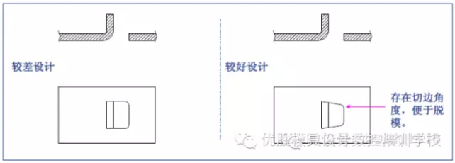

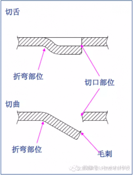

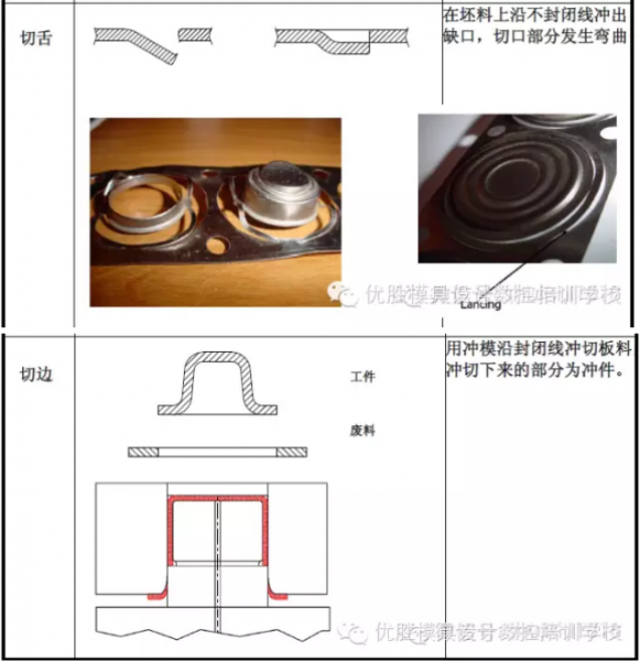

切舌、切曲 lancing作用 :
1.作为卡扣使用;
2.作为限位使用;
3.节约工序,提高材料的利用率,将切边与折弯两道工艺合二为一。(缺点:毛刺方向无法改变,必须与冲头方向相反)
注意:要求切口部位与折弯部位距离足够大, 满足冲头强度.
切舌、切曲 结构设计的注意点:
① 切曲时冲头的宽度要足够大,零件设计时保证切口部位和折弯部位的距离在5mm以上,否则冲头强度低,影响模具的寿命。
② 模具设计时刀口剪切部分要保证3mm左右的直边,以防止产生崩刀的现象。冲头两边要保证留有断差,从而保证先剪后弯。
与冲裁相关的产品设计注意点总结:
① 产品设计时应该使冲裁件各直线或曲线的连接处有适当的圆角.(原因:1、普通线切割的最小R角为0.2,尖角不易保证。2、尖角处凹模应力集中,模具受力后容易损坏。)
② 产品设计时应该标明毛刺方向.毛刺对产品装配以及操作员工的安全都非常重要。(注意:是标注毛刺方向,不是冲压方向)
③ 设计冲孔时,由于受到凸模强度的限制, 孔的尺寸不宜太小(一般大于0.5T,尽量不要让孔的直径小于0.8T)
④ 设计产品时,材料的抗拉强度应尽量小于630MPa,否则模具较难制造。(当产品的抗拉强度小于630MPa时,模具材料可选用普通的价格相对便宜的模具钢,如: Cr12、Cr12MoV、SKD11、 D2等。当产品的抗拉强度大于630MPa时,模具材料需选用特殊的、较贵的模具钢,如SKH-9)
⑤ 当产品设计对冲裁断面有特殊要求时必须标明各断面部位可接受的最小值。
⑥ 切曲时注意在产品上设计切边角度,以便于脱模,从而减少冲头的磨损。

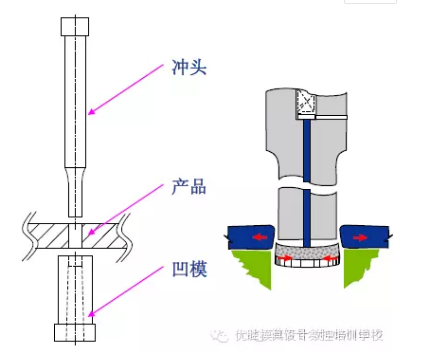

2、冲裁模具简介
① 冲孔、落料模
② 去毛刺模具
③侧面冲孔模具
四、弯曲产品形态与成型过程介绍
1、弯曲产品的形态

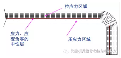

折弯成型机理:金属材料受到的应力大于弹性极限(屈服强度)而 又小于断裂极限(抗拉强度),造成板料在弯曲变形区内的曲率发生变化,形成折弯。
折弯受力分析:折弯时材料内侧受压应力、外侧受拉应力,并且拉应力占主导作用,故材料的中性层为材料中心偏向折弯内侧。
中性层 :距离材料内侧约等于0.255T
材料的外层纤维由于受到拉应力材料产生相对移动,材料的不足由宽度方向补充

回弹的原因:材料是由众多层的纤维排列而成的,每一层纤维的 受力情况不一样,(最外层受拉应力最大,最里层受压应力最大,两种力的大小向中性层方向递减),故在折弯成形后,并不是所有的纤维层的受力都大于材料的弹性极限,所以处于弹性变形阶段的材料有回复的现象
① 中性层的应力、应变为零
② 中性层向内侧压应力逐渐增大
③ 中性层向外侧拉应力逐渐增大
1)冲压件在弯曲时,大部分材料层的应变都进入塑性变形区域,这些材料层不会产生回弹。
2)靠中性层距离较近的材料层应变依然处在弹性变形区域,这些材料层在外力消失后(折弯冲头离开工件)会产生回弹

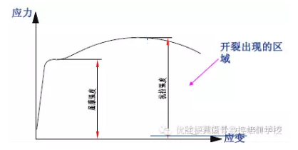

2)开裂
折弯时工件的部分材料层受到的应力大于抗拉极限时,工件出现开裂现象。(离中性层越远的材料层,其应力应变越大)
避免开裂的方法:避免折弯时,弯角内侧的R角过小。(一般R值不小于0.5T)

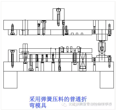

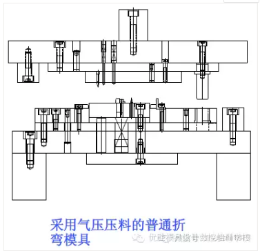

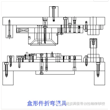

6.折弯模具简介

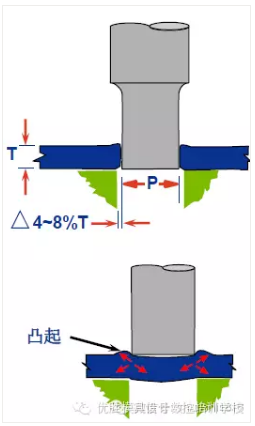

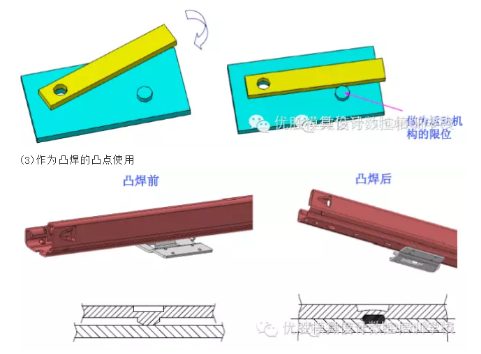

1)挤压
挤压凸包的作用有三个:
(1)作为两个零件间的自定位销使用
注意:
a.当凸包做定位销使用时,需要严格控制凸台的直径,一般情况下凸台的直径公差可控制在+/-0.04mm左右
b.由于凸包是挤压成型的,故凸包的侧面全是光亮带;
(2)作为运动机构的限位使用
凸包设计的注意点及冲头尺寸:
原则:1)必须保证凸包和母体之间有足够的材料连接,否则凸包易脱落。2)作为凸焊使用时凸点直径D>= 2t+0.7,并且大于1.8mm.
凸点高度H>=(0.4t+0.25),并且大于0.5mm
凸包极限高度设计尺寸如下图
注意:标注凸包尺寸时,只能够控制外凸部位尺寸,不能控制内凹部位尺寸。
挤压凸包模具结构:凹模的尺寸决定凸包的直径顶针和挤凸冲头共同决定凸包的高度。注意:标注凸包尺寸时,只能够控制外凸部位尺寸,不能控制内凹部位尺寸。

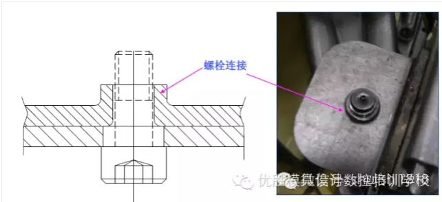

抽孔的作用有两个:
a)作为铆钉连接零件使用(包括冲铆、翻铆);
优点:可省略铆钉,节约成本。
缺点:不能承受很大的拔脱力或剪切力。
抽孔冲铆:起固定连接作用。
抽孔翻铆:起旋转轴的作用

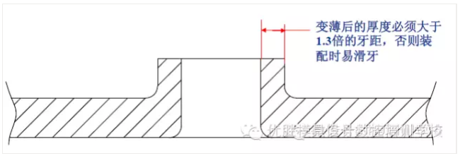

b)作为连接螺母使用

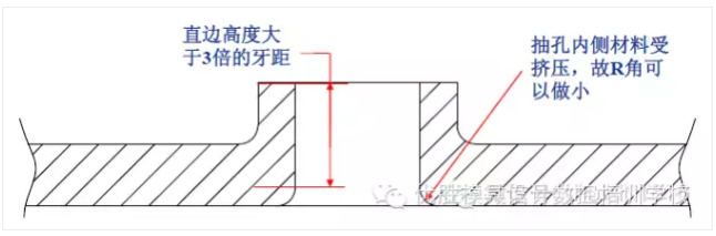

抽孔设计的注意点及冲头尺寸:
原则:a)必须保证有足够的材料流动(即,必须计算抽孔可行性)。
b)作为翻铆使用时,必须控制抽孔的外径(尺寸标外径)。
注意:模具对抽孔的内、外径都可以控制 ,冲头控制内径;凹模控制外径,但不能同时控制。即每个零件只能控制一个值.
c)作为螺母使用时,必须控制抽孔的内径(尺寸标内径)。
d)作为螺母使用时,必须保证抽孔后变薄的直边厚度大于1.3倍的螺纹牙距。
e)作为螺母使用并且有强度要求时,必须保证抽孔后直边最小高度大于3倍的螺纹牙距。

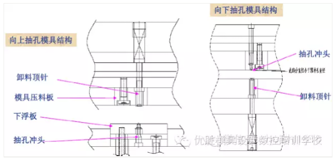

抽孔模具结构
抽孔冲头结构:
a)当采用抛物线形的翻孔冲头时,因为有圆弧过度,故翻的质量较高。(结构如下)
注:圆弧半径不一样时,冲头对材料的挤出效果不一样。小的圆弧冲头由于过度较小,对材料挤出时瞬时的挤压力大,故材料的变形也大,所以在其他条件相同的情况下,采用小圆弧翻孔冲头翻孔的高度较高。
b)无预冲孔的一次翻孔成形冲头。
注:刺孔的大小与两次成形时预冲孔的大小一致(A=a,B=b)。一次冲孔翻孔结构,只适用于翻孔毛刺在外侧的情况。
3)内凹翻边
翻边是沿外形曲线周围将材料翻成侧立短边的工序。
a)内凹翻边(伸长类翻边):变形与抽孔相似。

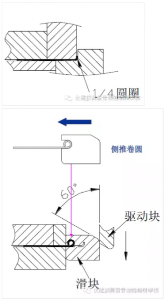

1.卷圆模具结构(方式一)
步骤:1、卷八分之一圆, 2、上斜曲八十度,3、下推卷圆成形。
2、卷圆模具结构(方式二)
步骤:1、卷四分之一圆, 2、利用滑块侧推。
3、打扁模具结构(外边缘打扁)

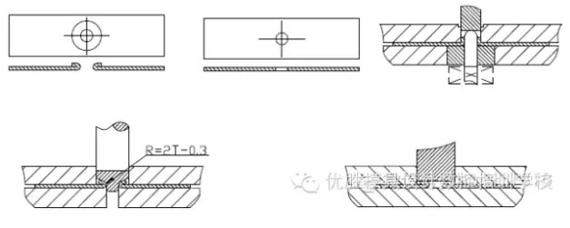

步骤: 1、下料;2、上曲90度;3、下压70度(冲头R的大小为2倍的料厚减0.3) 4、压平
4.打扁模具结构(内孔打扁)
