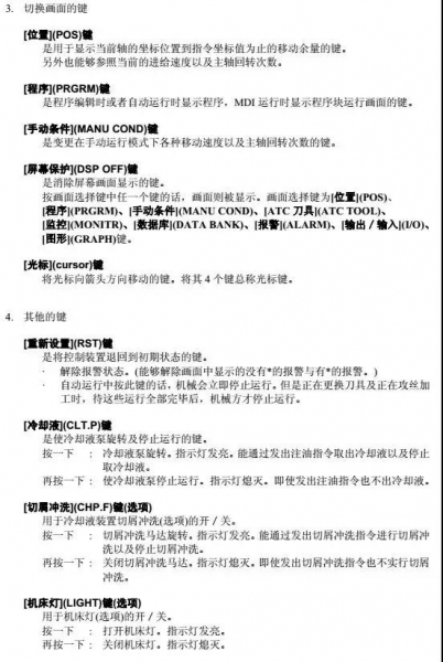

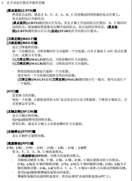

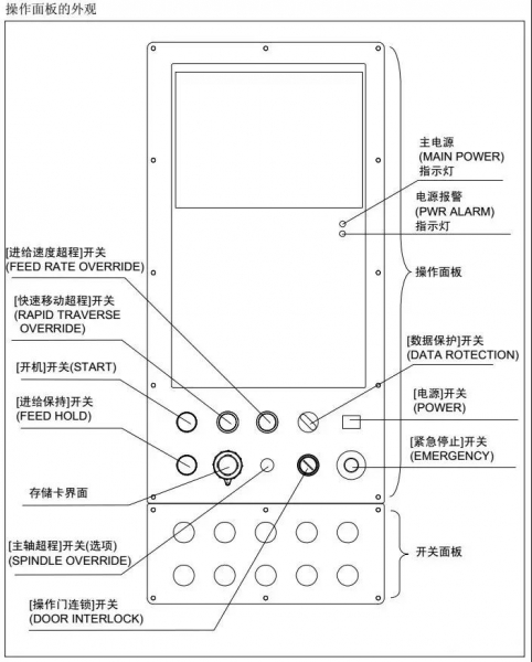

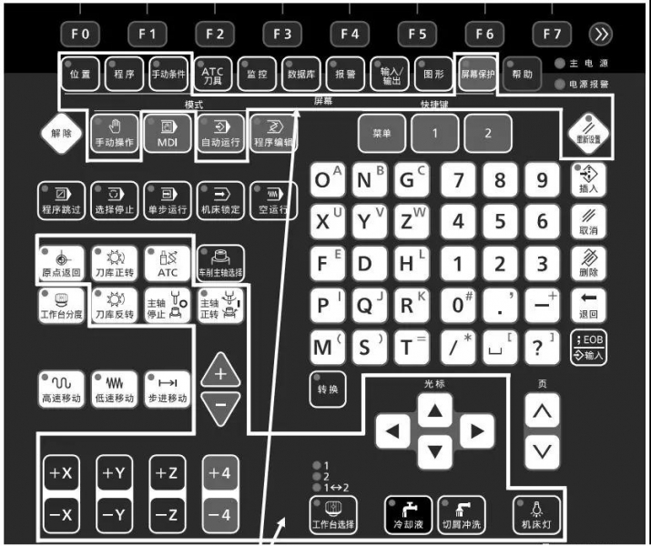

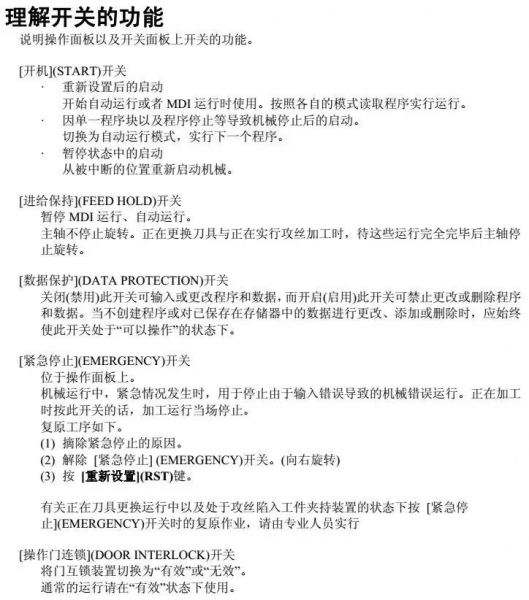

[分享资料] Brother机床操作面板功能介绍
发表于 2018-8-27 15:55:51 | 显示全部楼层 |阅读模式
Brother机床操作面板功能介绍
