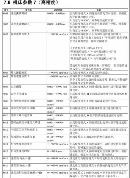

[分享资料] Brother机床参数78(高精度PLC)分析
发表于 2018-8-27 15:43:58 | 显示全部楼层 |阅读模式
