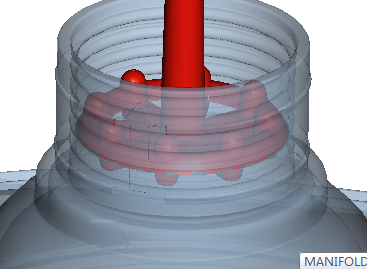

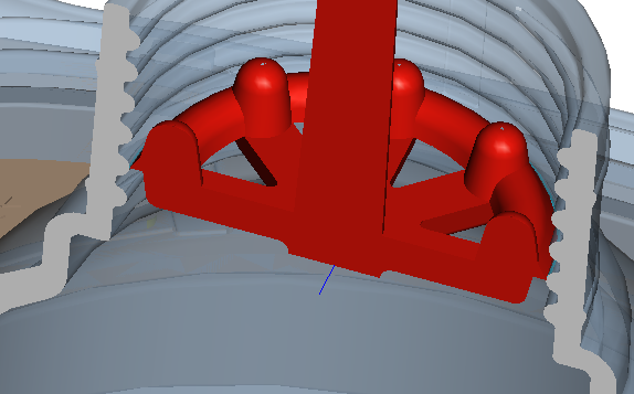

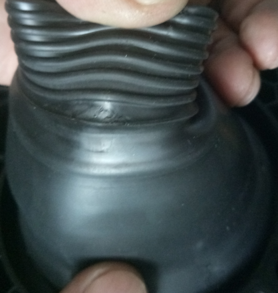

圆环薄片入水谁有类似结构,软胶TPS的,生产的产品有凝料堆积,见图片请老师帮忙。
查看: 2002|回复: 2
[注塑模具] 圆环薄片入水
发表于 2018-8-25 11:26:05 | 显示全部楼层 |阅读模式
圆环薄片入水 图149668
圆环薄片入水 图149669
圆环薄片入水 图149670
发表于 2018-8-27 18:44:13 | 显示全部楼层
1.中间的冷料井为什么不做呢?这个地方很重要
2.你的周边冷料井向上做不太好,向下会好点
3.你的浇口周加一周导水位会好点
 楼主| 发表于 2018-9-2 10:48:22 | 显示全部楼层
陈老师中间也有冷料井,您说的导水位如何做
