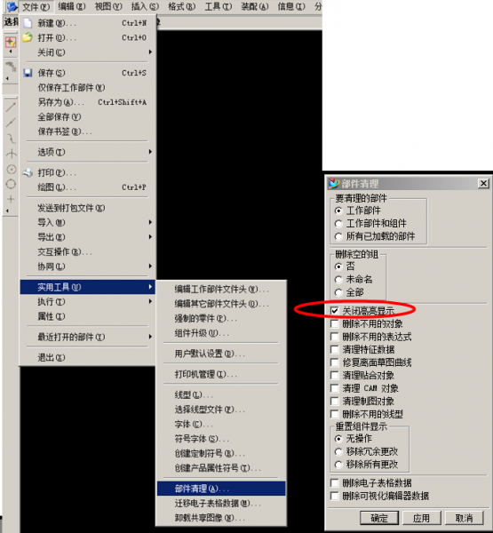

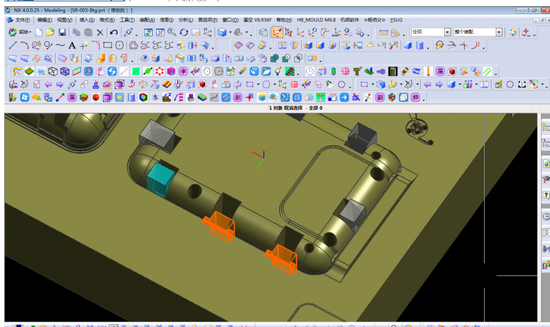

拆铜公时,点替换面时替不了它就变了高亮显示   一直高亮取消不了,不取消也对它编辑不了的   在UG里怎么处理高亮
我知道进玉外挂有个清除高亮可以取肖,高版本UG已经不支持进玉了,没有装外挂情况下怎么取消高亮的

还有个方法,先删除模型,然后CTRL+Z UNDO
