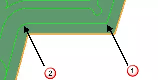

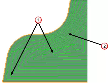

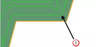

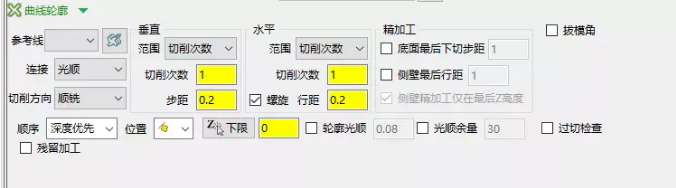

参考线 - 从列表中选择参考线。
连接 - 如何创建刀具路径内偏移之间的连接移动。
直线:
PowerMILL策略参数-曲线轮廓精加工 图149634
平顺:
PowerMILL策略参数-曲线轮廓精加工 图149635
无:
PowerMILL策略参数-曲线轮廓精加工 图149636
切削方向 - 选择铣削技术。
从以下选项中选择“切削方向”:
顺铣 -选择此选项可尽可能仅使用顺铣创建刀具路径。从刀具移动的方向查看时,刀具位于加工边缘的左侧。

顺序 - 选择区域或层内的加工顺序。此选项仅当在“排序方式”中选择“区域”时才可用。
宽度在先 - 选择此项可将材料去除到给定宽度,然后再继续去除到下一 Z 高度。
深度在先 - 选择此项可将材料去除到给定深度,然后再继续去除到下一层。
位置 - 选择选项以指定刀具的哪个部分遵循曲线。
PowerMILL策略参数-曲线轮廓精加工 图149639
在“底面 Z 高度”域中输入值,或者选择然后在图形窗口中单击相关 Z 高度处的曲线。

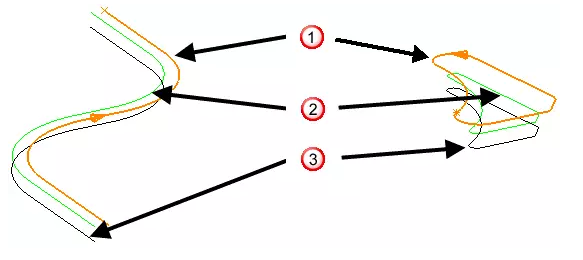

轮廓光顺 - 选择此项可启用轮廓的圆弧拟合,避免外角方向发生急剧变化。圆弧半径按照刀具直径的比例定义,使用刀具直径和一个乘数系数计算得出。使用滑块可指定该乘数系数。例如,如果您的刀具直径为 10 mm,乘 数系数为 0.05,则圆弧半径为 0.5mm。
“轮廓光顺”取消选择:
PowerMILL策略参数-曲线轮廓精加工 图149642
- 外角未光顺。
- 内角已光顺。
如果使用的“半径”为“0.2”,会产生:
PowerMILL策略参数-曲线轮廓精加工 图149643
- 外角现已光顺。
注:在高速加工时,圆弧拟合尤其重要,因为这可以杜绝刀具方向突然发生变化。

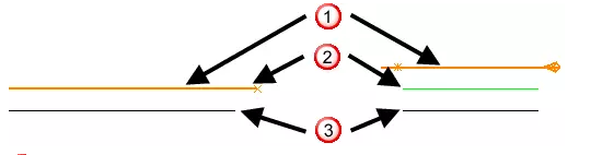

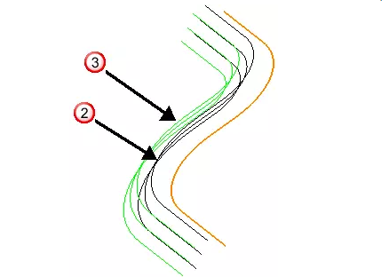

光顺余量- 选择此项可防止刀具路径中的尖锐拐角造成的机床受力突然改变,从而将标准偏移替换为可实现更高进给率的偏移。此偏移会用圆角替换尖角,并将行距从固定距离更改为可变距离。使用滑块可指定与指定行距的最大偏移百分比。
PowerMILL策略参数-曲线轮廓精加工 图149644
- 圆角
- 可变行距
如果应用拔模角,则曲线余量是垂直于拔模角处的曲线拉伸所测得的距离。
PowerMILL策略参数-曲线轮廓精加工 图149645

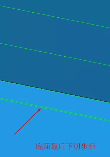

底面最后下切步距
PowerMILL策略参数-曲线轮廓精加工 图149646

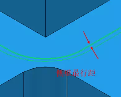

侧壁最后行距
PowerMILL策略参数-曲线轮廓精加工 图149647
