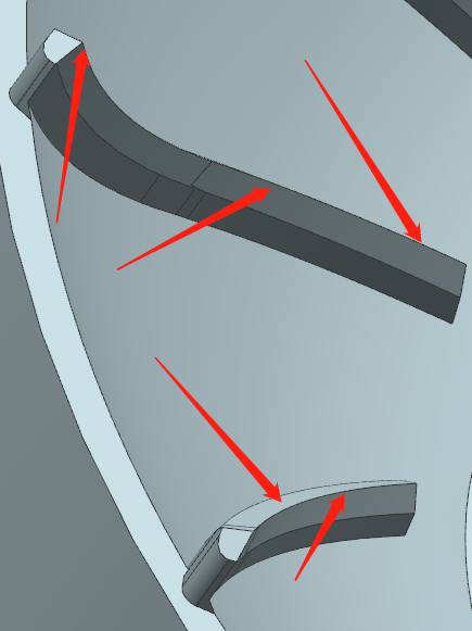

[UG后处理] 石墨尖角加工
发表于 2018-8-24 08:49:45 | 显示全部楼层 |阅读模式
尖角加工方法
这种尖角怎么加工才不会蹦掉
石墨尖角加工 图149607

开粗余量多一点

减少石墨加工崩角方法参考:
1、在电极加工前先在电火花加工液中浸泡;
2、使用耐磨性好的刀具;
3、采用顺铣加工;
4、切削时减小刀具直径的每齿进给量;
5、径向切深应小于刀具直径的确1/2;
6、加工下方时使用垫板增强终端面的刚性;
7、在对上面的弯曲部与侧面之间的角部进行加工时,如果容易产生细小裂缝,则应在完成上面弯曲部的加工后,再对侧面进行精加工;
8、加工之前先在工件的切出端铣削一小段距离可有效地避免切出边崩角,类似于车削时对圆柱形工件进行端面倒角;
9.在石墨工件末端处倒角或在末端留出加工余量在后道工序中去除,以便于刀具切出,可有效避免石墨工件崩角;
10.建议选用专用石墨刀具。
