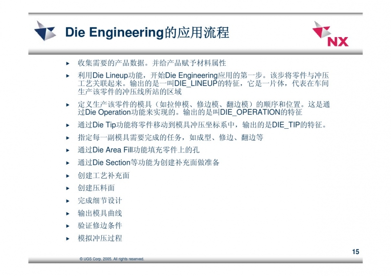

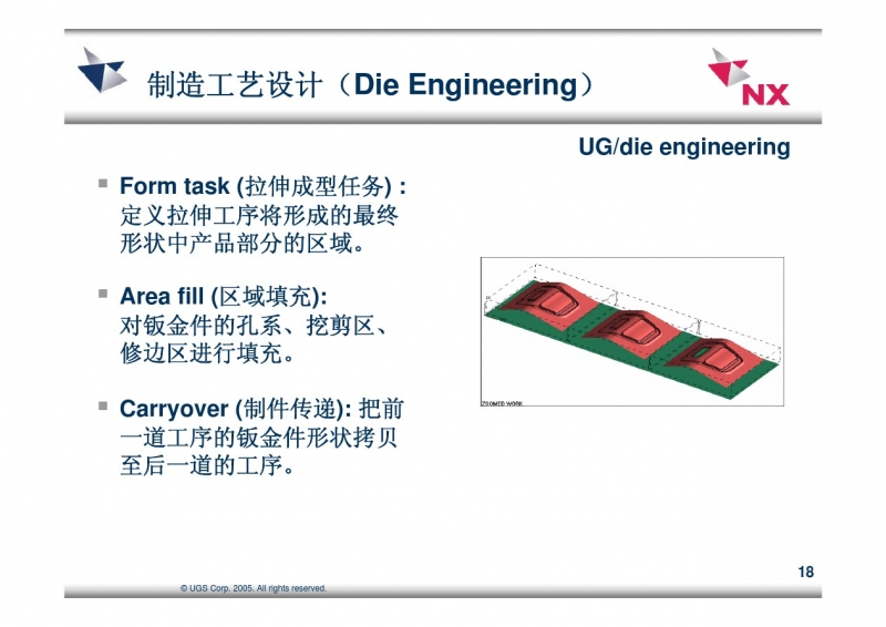

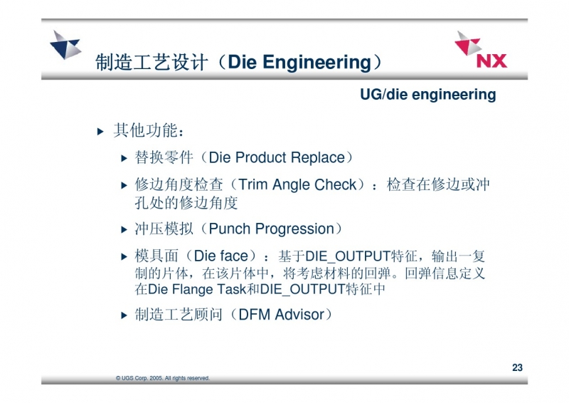

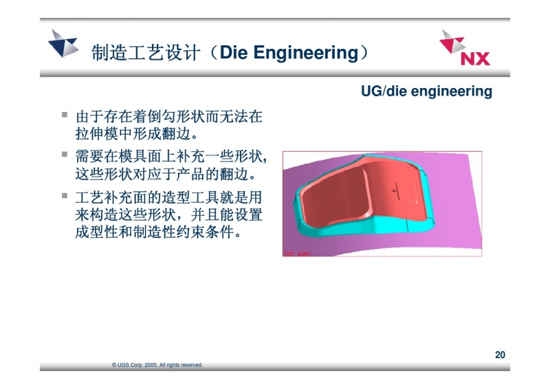

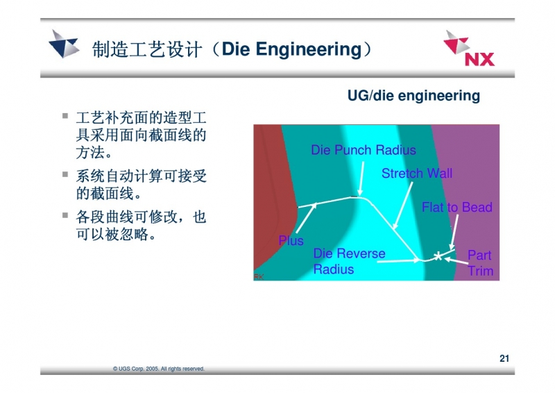

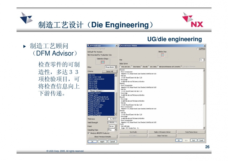

[分享资料] 汽车钣金件的制造工艺设计
发表于 2018-8-23 19:28:07 | 显示全部楼层 |阅读模式
