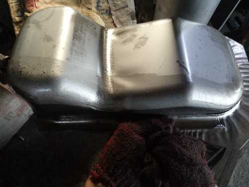

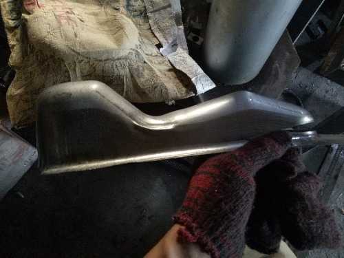

不锈钢0.8的。现在拉不出来了。这个要怎么拉才行?
查看: 1920|回复: 1
[五金模具] 不锈钢0.8的油桶盖,拉不出来,要怎么拉才行?
发表于 2018-8-23 16:47:20 来自手机 | 显示全部楼层 |阅读模式
不锈钢0.8的油桶盖,拉不出来,要怎么拉才行? 图149527
不锈钢0.8的油桶盖,拉不出来,要怎么拉才行? 图149528
发表于 2018-8-24 09:10:22 来自手机 | 显示全部楼层
应该还是力的问题,疑是压边力还不够,起皱厉害,另外凹模半径调整和圆角抛光和镀钛处理等工艺改良
