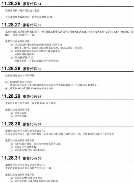

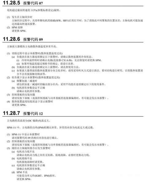

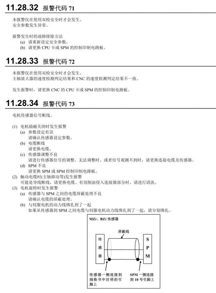

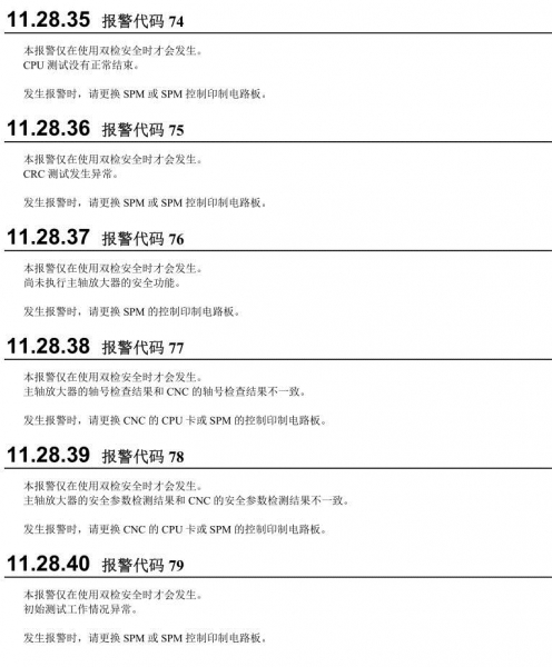

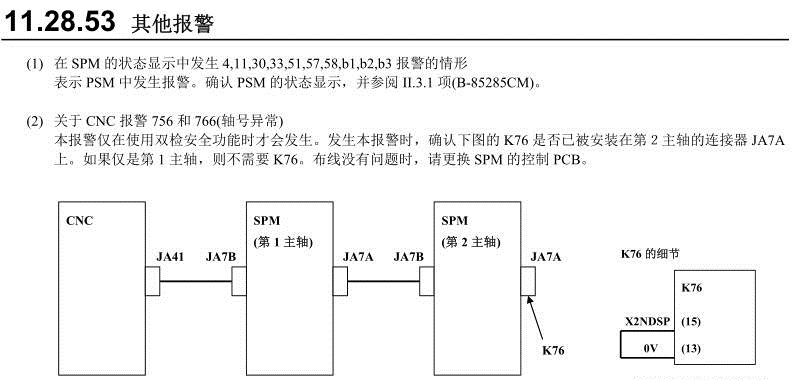

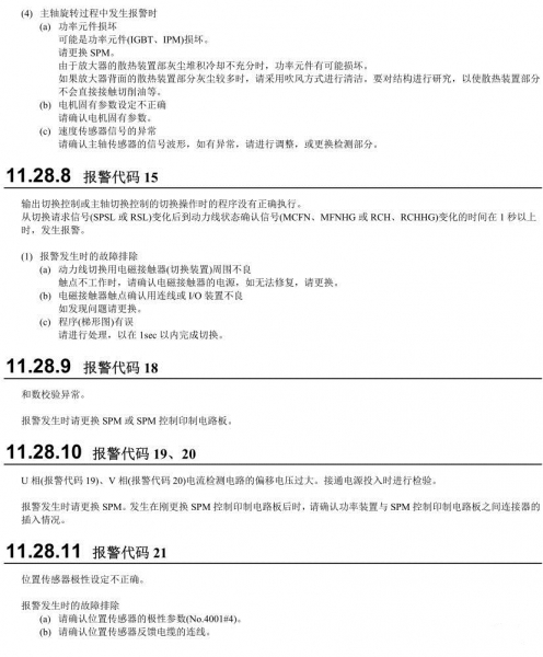

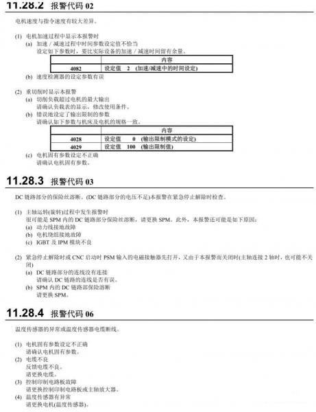

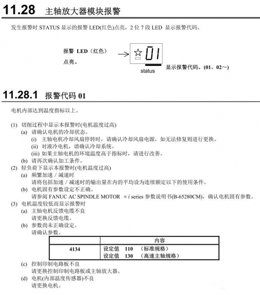

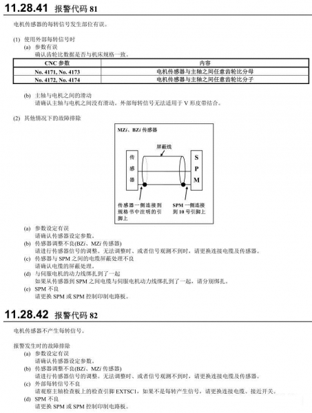

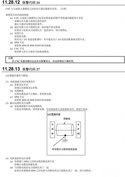

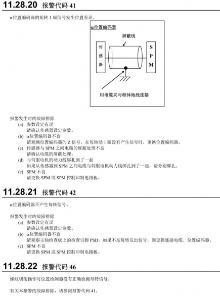

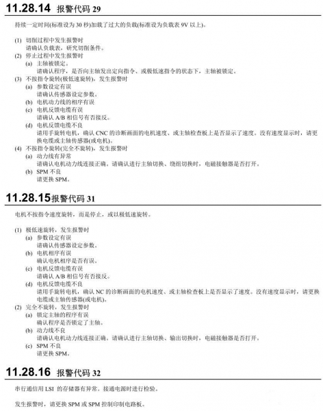

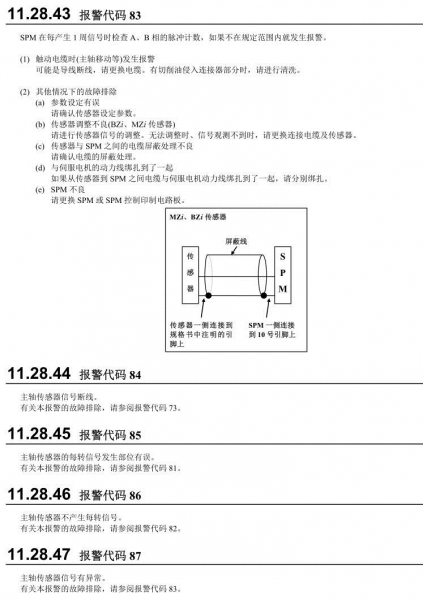

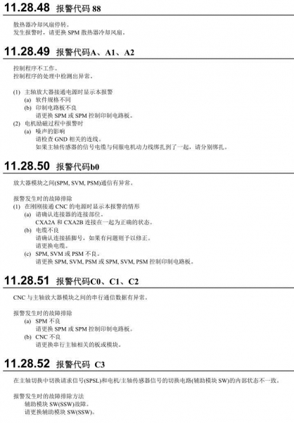

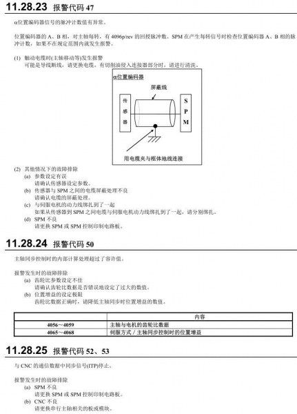

FANUC系统 主轴放大器模块报警查询分享
