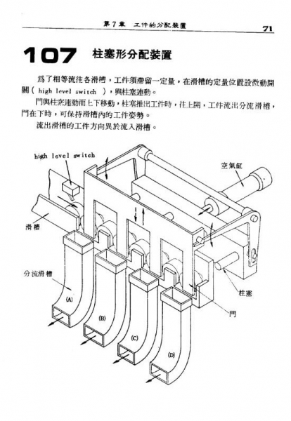

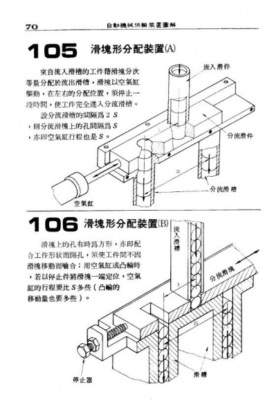

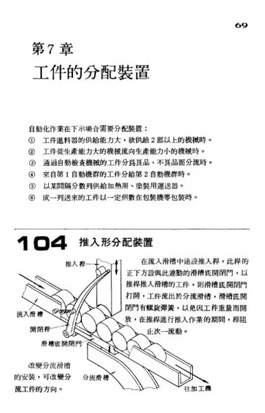

自动送料器--工件的分配装置 图149321
自动送料器--工件的分配装置 图149322
自动送料器--工件的分配装置 图149323
自动送料器--工件的分配装置 图149324
