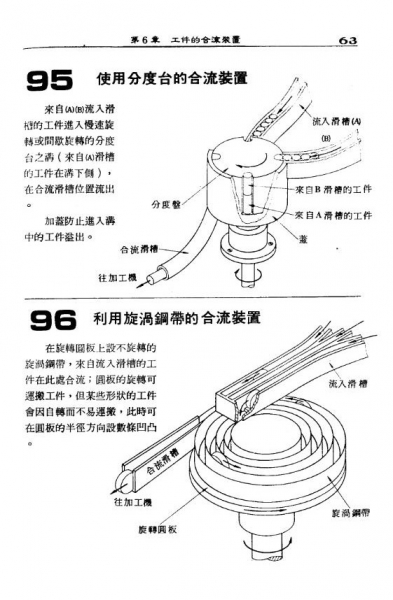

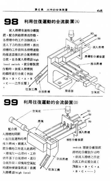

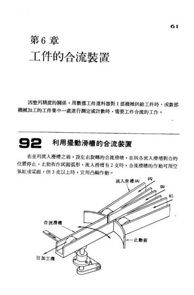

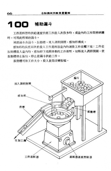

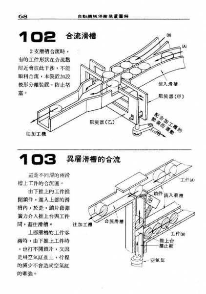

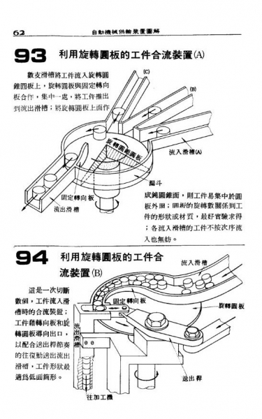

自动送料器--工件的合流装置 图149313
自动送料器--工件的合流装置 图149314
自动送料器--工件的合流装置 图149315
自动送料器--工件的合流装置 图149316
自动送料器--工件的合流装置 图149317
自动送料器--工件的合流装置 图149318
自动送料器--工件的合流装置 图149319
自动送料器--工件的合流装置 图149320
