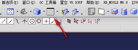

  怎么修改浅色背景   渐变浅灰色背景     渐变深灰色背景   深灰色背景  这四个背景颜色

发表于 2018-8-22 19:21:02 | 只看该作者
这个是系统设置好的背景颜色,我们要想改的话,就到首选项--背景里面去改,想改成什么颜色都可以的。

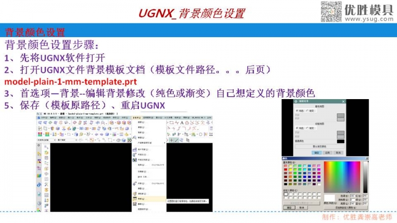

请参考UG永久背景设置方法
【原创教程】龚老师:UGNX背景颜色设置
https://www.mjzl.cn/forum.php?mo ... 1&fromuid=28016
