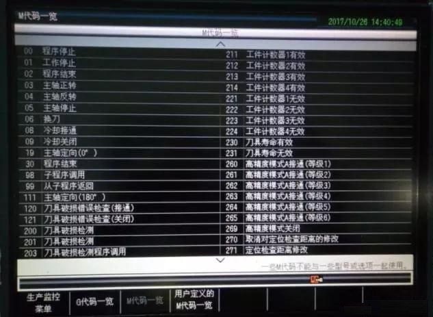

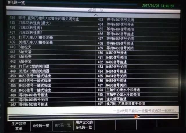

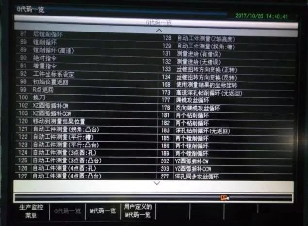

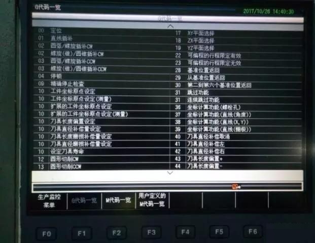

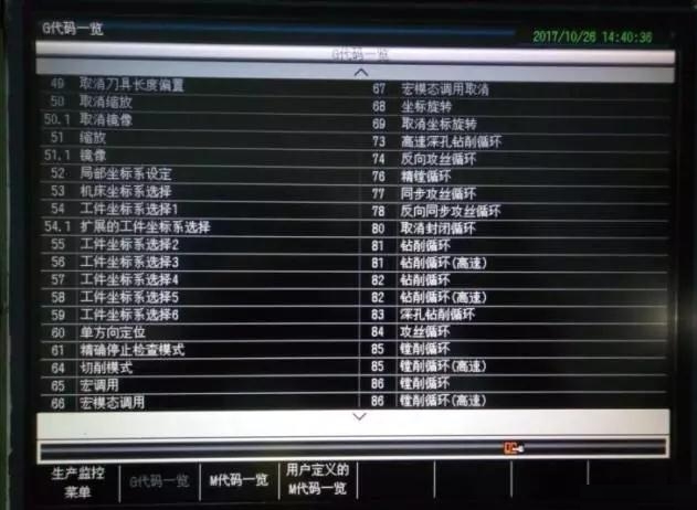

[分享资料] 兄弟机 TC-S2D M-G代码参考
发表于 2018-8-22 15:58:17 | 显示全部楼层 |阅读模式
兄弟机 TC-S2D M代码参考
兄弟机 TC-S2D G代码参考
