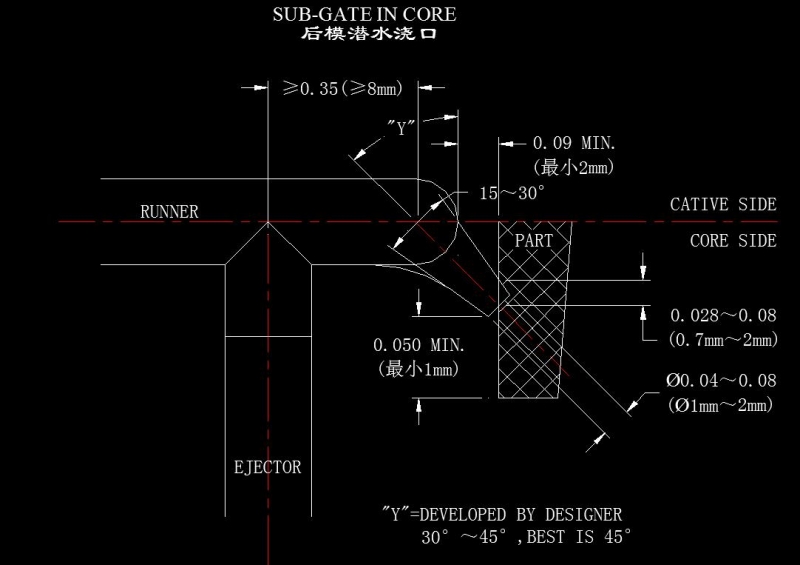

[模具设计] 优胜模具设计之——潜后模入水
发表于 2018-8-21 21:08:31 | 显示全部楼层 |阅读模式
优胜模具设计之——潜后模入水 图149207
