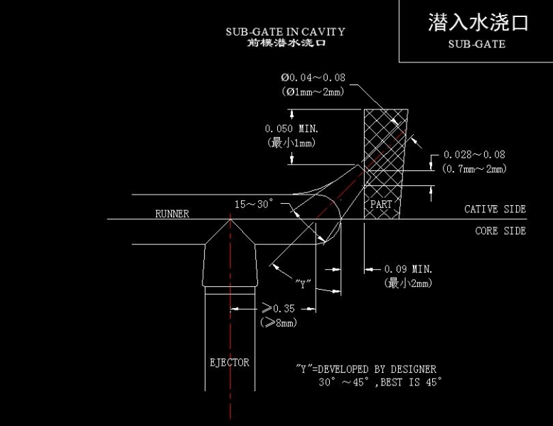

优胜模具设计之——潜前模入水 图149206
