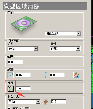

发表于 2018-8-21 16:38:50 | 显示全部楼层 |阅读模式
PM行距怎样和刀具直径建立参数关系?,行距  随  刀具直径  的变化而变化
发表于 2018-8-24 15:05:25 | 显示全部楼层
使用自刀具复制行距功能可随刀具直径大小变化而变化、如下
Pm 行距 图149651
