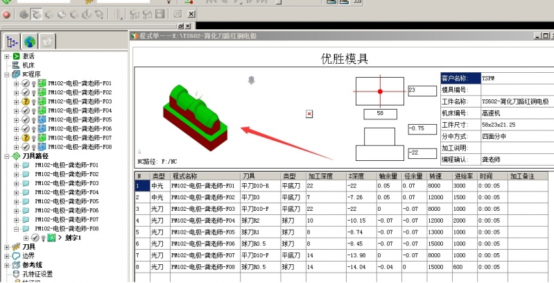

 楼主| 发表于 2018-8-21 13:33:22 | 显示全部楼层
已经是下载最新版本

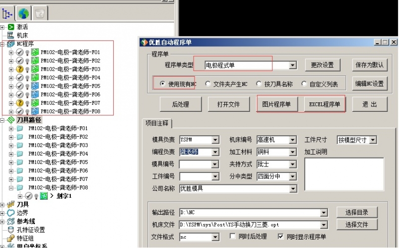

发表于 2018-8-21 15:09:09 | 显示全部楼层
已测试只要可以出程序单(图片或EXCEL)即会显示视图
1、将工件图形全屏后、在使用外挂出程序单
2、将工件定义至绝对坐标进行编程、再使用外挂出程序单
最新优胜自动编程系统2016显示不出俯视图 图149186
最新优胜自动编程系统2016显示不出俯视图 图149182

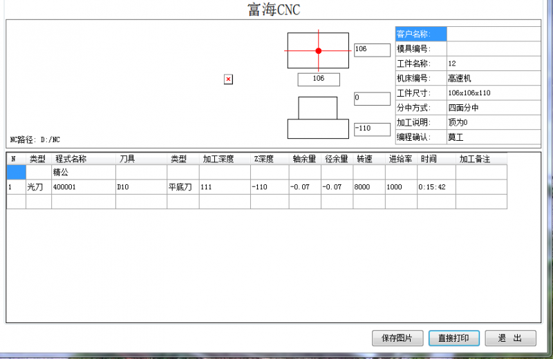

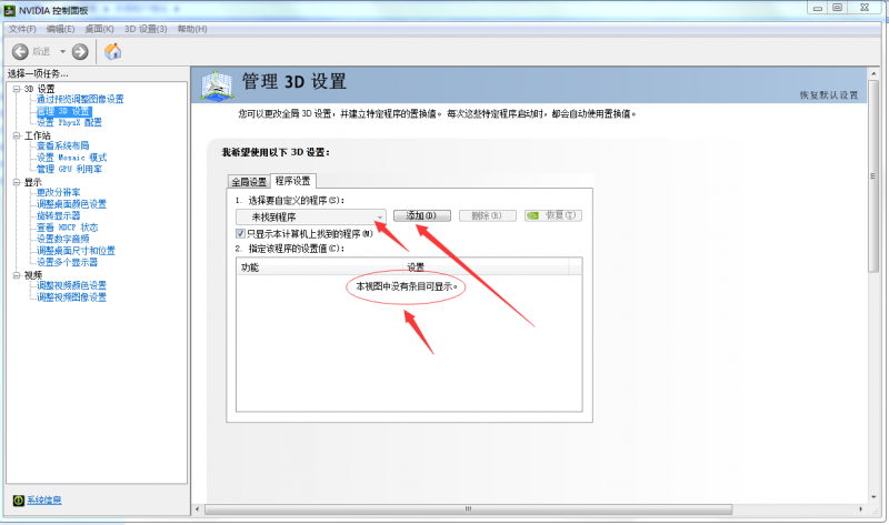

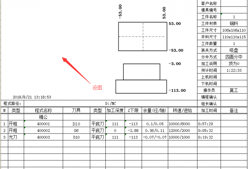

 楼主| 发表于 2018-8-21 15:47:22 | 显示全部楼层
重新装过2-3次最新版本,还是不行,以前我装都可以的,不知道是不是电脑系统那个位置没设置 ? 我电脑系统问题!
求大神解围
