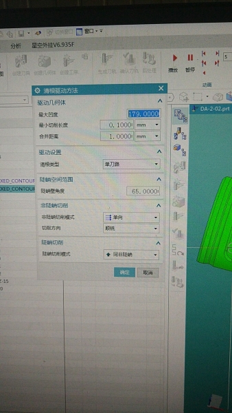

附上nx10.0和nx12.0清根的界面对比,NX12.0清根时没有了输出选项,这样就没办法使用用户定义来删除不想要的刀路
NX12.0这个功能是隐藏了还是取消了?有没有解决的办法???

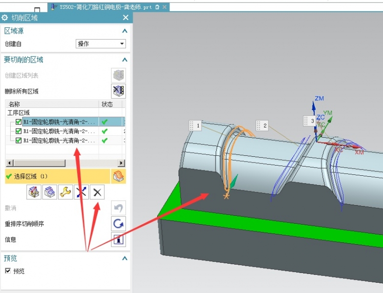

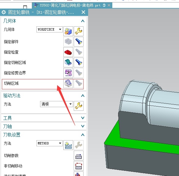

之前的选项功能已经修改为切削区域如下:
进入到切削区域里面后点击创建区域列表可以编辑删除。。。
 楼主| 发表于 2018-8-21 14:34:18 | 显示全部楼层
谢谢龚老师了
