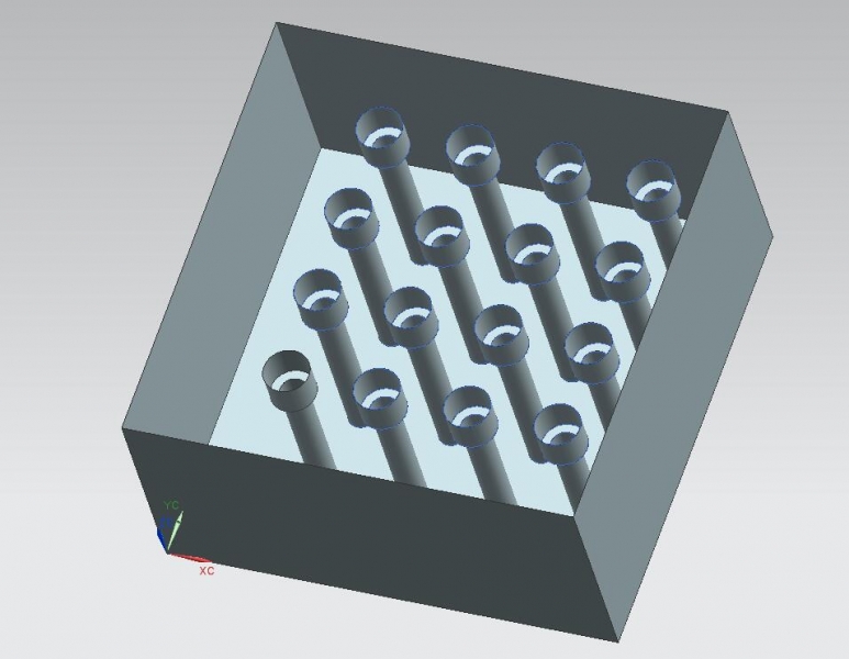

UG打孔怎么成排打横方向和竖方向的孔  ,一个一个的选的方法除外

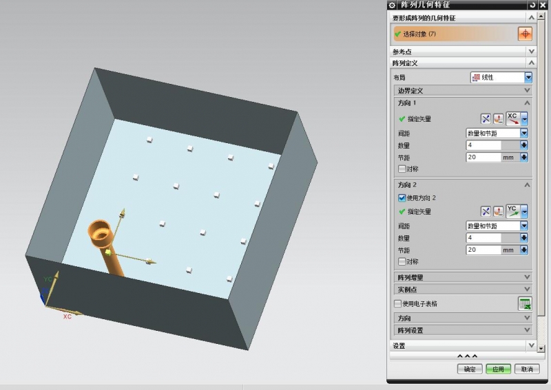

如果孔是一样的,可以阵列啊。

老师,我说的是UG出钻孔程序  成排的横方向钻孔和成排的竖方向钻孔

在选择孔----优化----第二是横排钻孔  第三个是竖排钻孔,注意看提示怎么操作
