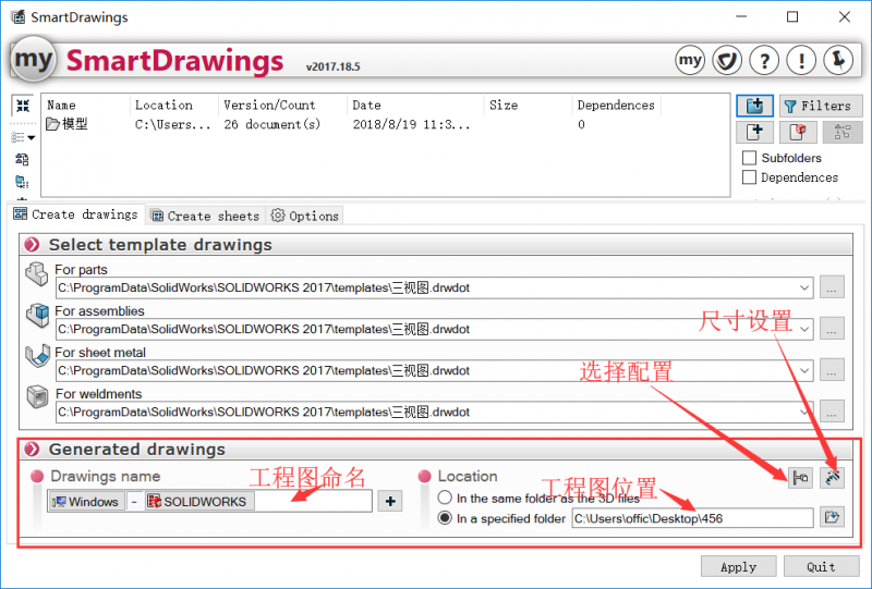

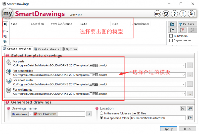

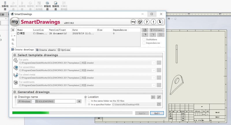

首先打开插件就可以看到插件的所有的功能了,我们点击SmartDrawings,可以看到它的界面。根据需要进行设置模型和工程图模板。
Solidworks插件——自动出工程图 图149136

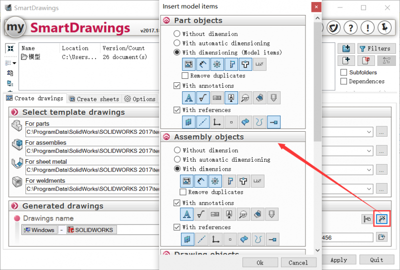

     其次设置工程图的命名,工程图放的位置,如果零件有多种配置也可以进行选择配置。之后在对标注进行设置
Solidworks插件——自动出工程图 图149137
Solidworks插件——自动出工程图 图149138

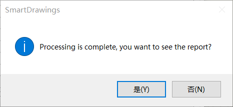

    所有的设置完成就可以点击Apply,等待自动出土完成就好了。
Solidworks插件——自动出工程图 图149139
完成之后还可以查看报告。

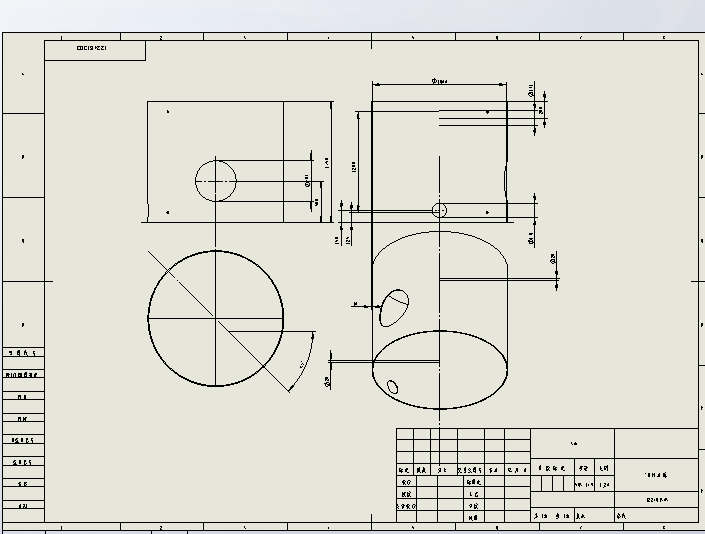

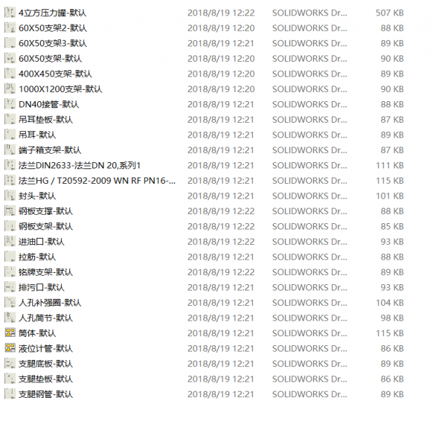

我们就可以在文件夹里面看到工程图了。
Solidworks插件——自动出工程图 图149142

尺寸标的有点乱啊。
发表于 2018-9-3 11:26:12 | 显示全部楼层
尺寸标的有点乱啊janson888

这需要前期把视图等都定义好吧
