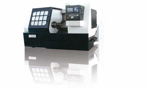

  斜床身数控车床的两根导轨所在平面则与地平面相交,成一个斜面,角度有30°,45°,60°,75°之分。斜床身数控车床的床身呈直角三角形。很明显,在相同导轨宽度的情况下,斜床身的X向拖板比平床身的要长,应用在车床的实际意义是可以安排更多的刀位数。斜床身数控车床的截面积要比同规格平床身的大,即抗弯曲和抗扭能力更强 。
▲  斜床身车床

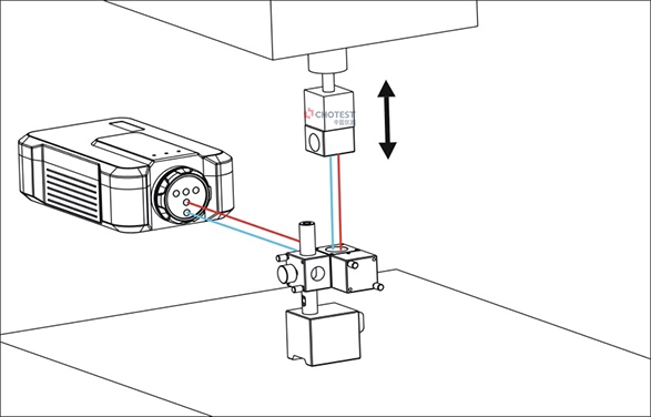

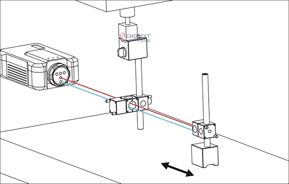

  众所周知,数控车床定位精度和重复定位精度都是用激光干涉仪来检测的,但是激光干涉仪的常规光路搭建都是水平或垂直方向,对于这种倾斜导轨如何检测了?
▲  水平轴的线性测量示意图
▲  垂直轴的线性测量示意图

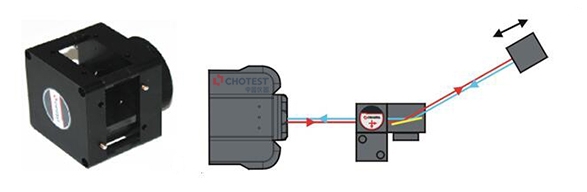

  不用怕,中图仪器SJ6000激光干涉仪针对斜床身车床配置了可调转向镜,专用于斜床身车床精度检测。可调转向镜本质是可实现旋转调节的平面反射镜,通过旋转镜面可将光束偏转25°~90°的角度。
  斜床身车床定位精度测量配置主要由SJ6000主机、EC20环境补偿单元、线性镜组(可调转向镜镜组)、SJ6000静态测量软件等组件构成,可满足0~80m范围内的线性测量。
▲  可调转向镜及其光路原理构建图
