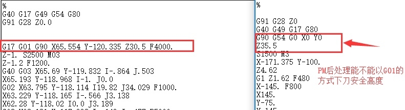

我想要一个G01下刀的PM后处理 安全 稳定,三菱法兰克通用手动换刀后处理 ,非常感谢

请测试。。。
PM钢料后处理.rar (2.2 KB, 下载次数: 973)
