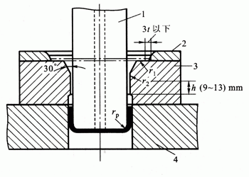

无压边装置的首次拉深模,此模具结构简单,常用于板料塑性好,相对厚度比较大
时的拉深。工件以定位板 2 定位,拉深结束后的卸件工作由凹模底部的台阶完成,
拉深凸模要深入到凹模下面,所以该模具只适合于浅拉深。

此结构的亮点在于下面脱料部分,再就是结构简易,成本低
