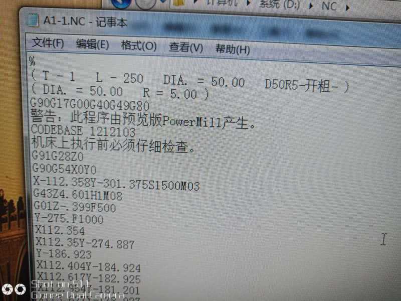

[PowerMILL] power2018后处理程式为什么有警告?
发表于 2018-8-17 12:21:12 来自手机 | 显示全部楼层 |阅读模式
卸载2018的隐藏的文件名称是什么?。

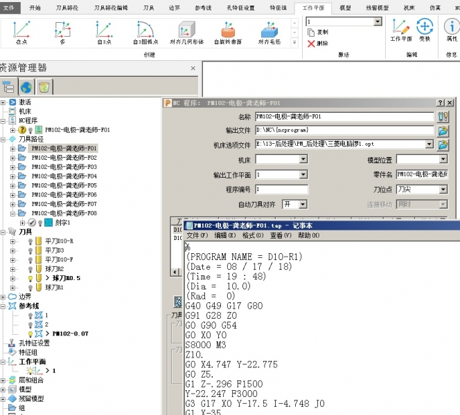

发表于 2018-8-17 19:54:07 | 显示全部楼层
测试无中文字体显示如下
安装后处理器
DuctPost_1610(PM2017-2018兼容OPT后处理器)
https://www.mjzl.cn/forum.php?mo ... 4&fromuid=28016
(出处: 中国模具资料网)
后处理文件
三菱电脑锣1.rar (954 Bytes, 下载次数: 760)
