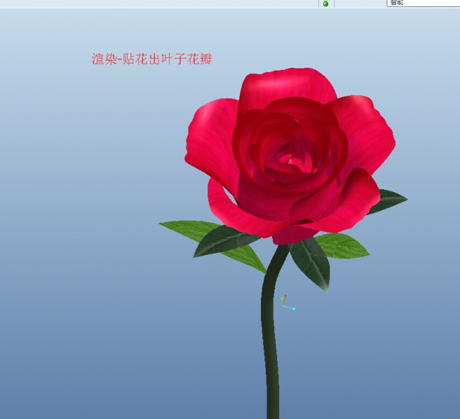

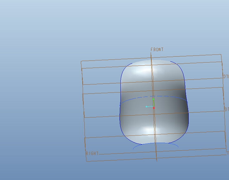

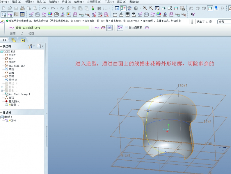

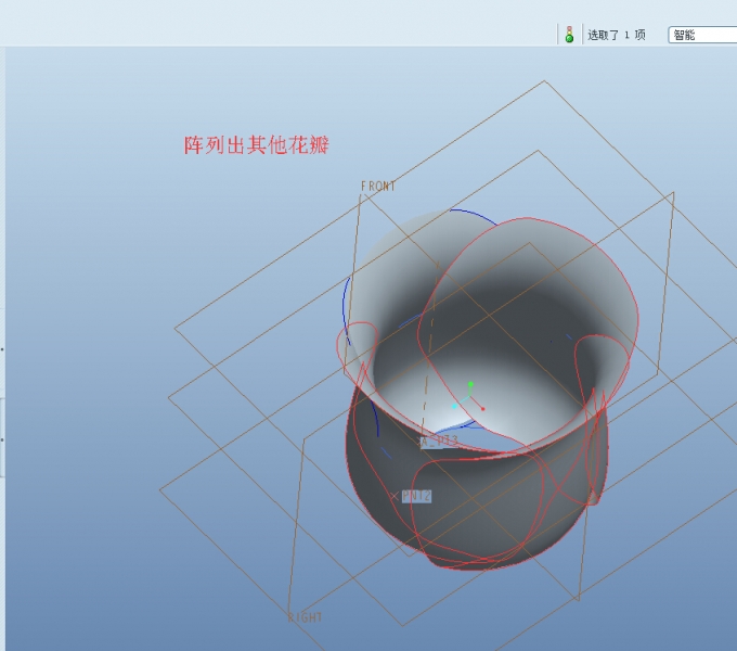

中国传统文化节日-七夕情人节到了,优胜产品设计专业特意制作的玫瑰花proe教程送给大家,祝朋友们爱情甜蜜,生活更美好!
【教程】七夕情人节,优胜原创玫瑰花proe教程送给大家! 图148937
玫瑰花proe教程带参案例下载
rose.prt.rar (889.03 KB, 下载次数: 1457)
优胜proe产品设计培训大纲
https://www.ysug.com/lesson/15784.html
玫瑰花教程
优胜产品设计周雪宇老师原创制作

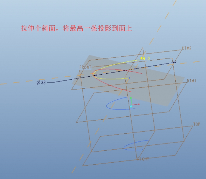

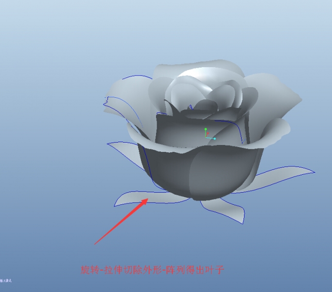

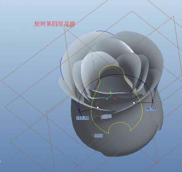

01
【教程】七夕情人节,优胜原创玫瑰花proe教程送给大家! 图148910

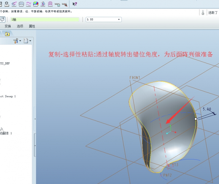

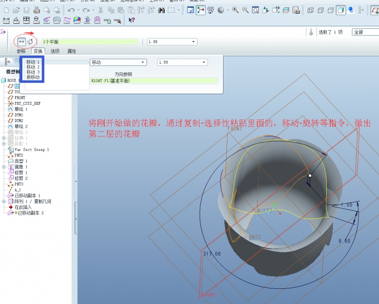

02
【教程】七夕情人节,优胜原创玫瑰花proe教程送给大家! 图148911

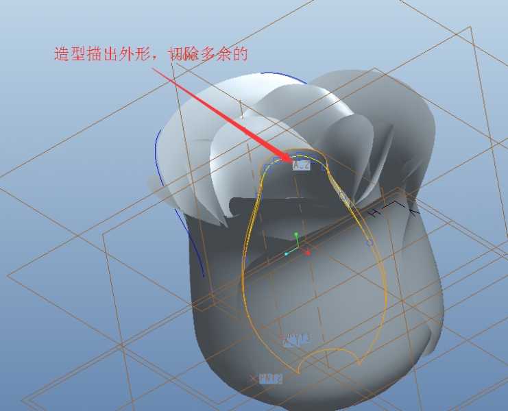

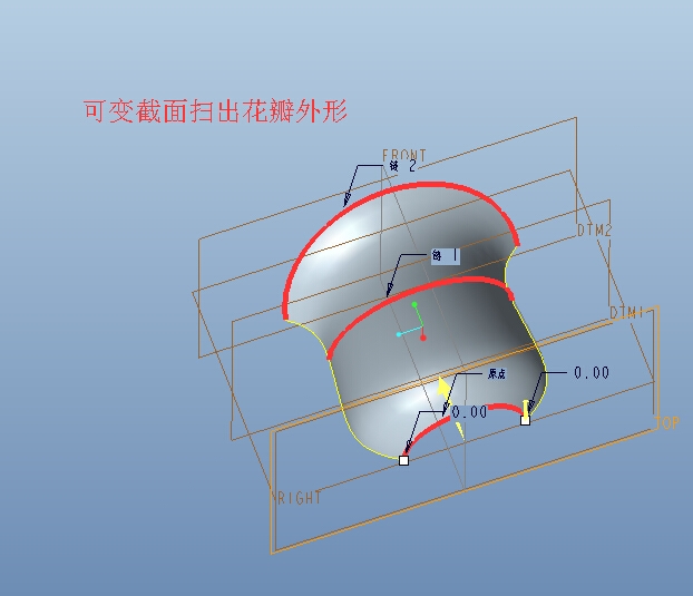

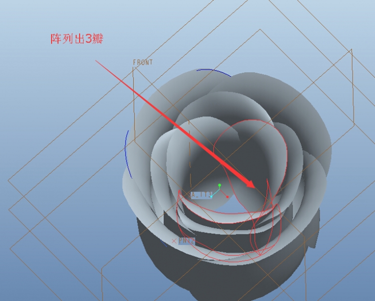

03
【教程】七夕情人节,优胜原创玫瑰花proe教程送给大家! 图148912

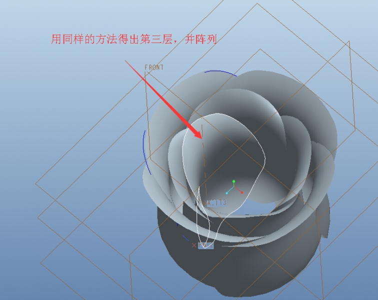

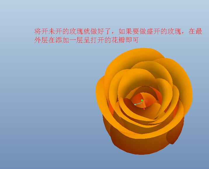

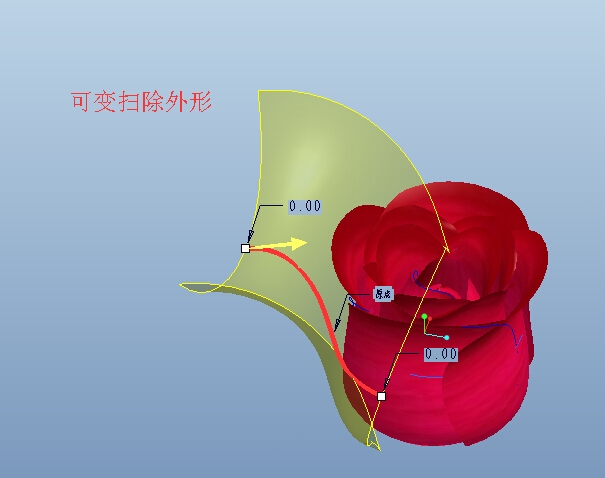

04
【教程】七夕情人节,优胜原创玫瑰花proe教程送给大家! 图148913

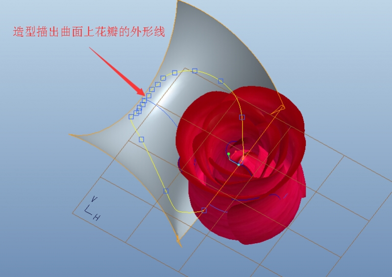

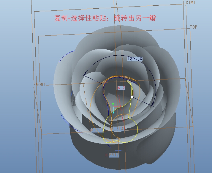

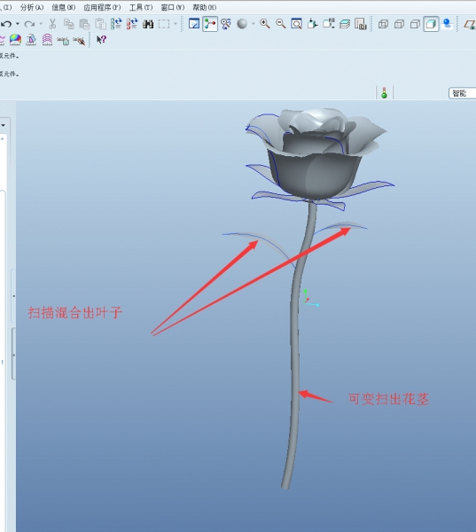

05
【教程】七夕情人节,优胜原创玫瑰花proe教程送给大家! 图148914

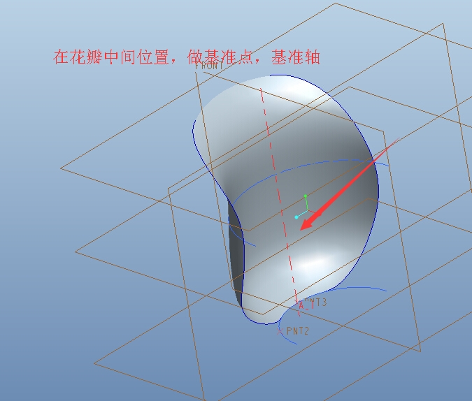

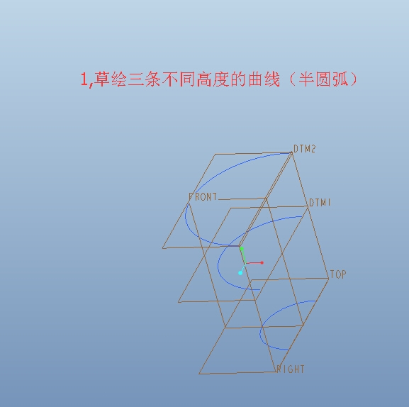

06
【教程】七夕情人节,优胜原创玫瑰花proe教程送给大家! 图148915
07
【教程】七夕情人节,优胜原创玫瑰花proe教程送给大家! 图148916
08
【教程】七夕情人节,优胜原创玫瑰花proe教程送给大家! 图148917
09
【教程】七夕情人节,优胜原创玫瑰花proe教程送给大家! 图148918
10
【教程】七夕情人节,优胜原创玫瑰花proe教程送给大家! 图148919
11
【教程】七夕情人节,优胜原创玫瑰花proe教程送给大家! 图148920
12
【教程】七夕情人节,优胜原创玫瑰花proe教程送给大家! 图148921
13
【教程】七夕情人节,优胜原创玫瑰花proe教程送给大家! 图148922
14
【教程】七夕情人节,优胜原创玫瑰花proe教程送给大家! 图148923
15
【教程】七夕情人节,优胜原创玫瑰花proe教程送给大家! 图148924
16
【教程】七夕情人节,优胜原创玫瑰花proe教程送给大家! 图148925
17
【教程】七夕情人节,优胜原创玫瑰花proe教程送给大家! 图148926
18
【教程】七夕情人节,优胜原创玫瑰花proe教程送给大家! 图148927
19
【教程】七夕情人节,优胜原创玫瑰花proe教程送给大家! 图148928
20
【教程】七夕情人节,优胜原创玫瑰花proe教程送给大家! 图148929
21
【教程】七夕情人节,优胜原创玫瑰花proe教程送给大家! 图148930
22
【教程】七夕情人节,优胜原创玫瑰花proe教程送给大家! 图148931
23
【教程】七夕情人节,优胜原创玫瑰花proe教程送给大家! 图148932
24
【教程】七夕情人节,优胜原创玫瑰花proe教程送给大家! 图148933
25
【教程】七夕情人节,优胜原创玫瑰花proe教程送给大家! 图148934
26
【教程】七夕情人节,优胜原创玫瑰花proe教程送给大家! 图148935
27
【教程】七夕情人节,优胜原创玫瑰花proe教程送给大家! 图148936
28
【教程】七夕情人节,优胜原创玫瑰花proe教程送给大家! 图148938
