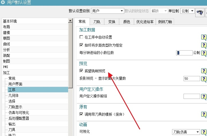

    求教各位老师与各路大神,不知道有没人遇到这样情况,平面加工选好部件加工面和刀具,设定好毛坯厚度,就卡大概7-8秒钟,每次进同个程序就卡一下,很影响效率,请问有没遇到这种情况的?(图二设定好参数或者重新进程序出现绿色的IPW就卡了,图一把毛坯参数设0就不会卡),要怎么关闭这个预览啊??

发表于 2018-8-16 21:08:16 | 显示全部楼层
1、建议升级完善软件

3、设置预览(我使用的电脑测试不卡的)
关于UG12平面铣如何关闭毛坯IPW预览? 图148964
