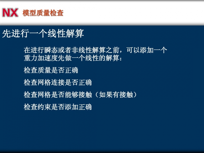

UG高级仿真--有限元解算及控制 图148622

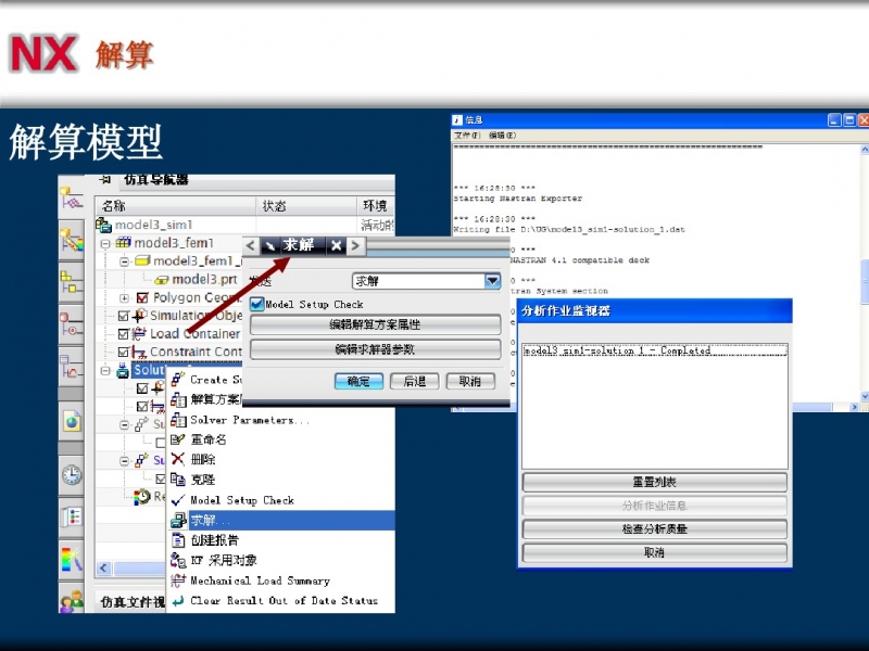

UG高级仿真--有限元解算及控制 图148623
