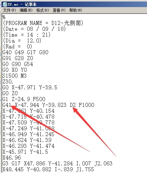

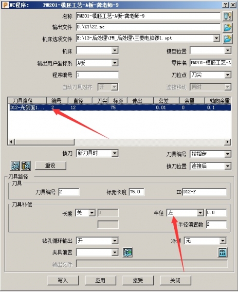

我用POWERMILL设置半径补偿,用左补正,都设置好了,但是后处理出来,还是有出现G40这个代码,请问高人怎么去除这个G40代码,是后处理的问题吗?我用好几个后处理,还是出现G40取消补偿,老是要自己删除G40,我是用三菱M80系统,论坛有没有大神帮我搞定

注意检查看看是否设置半径补偿如下:
后处理NC程序查看:

老师,你好,我试了,就是后处理后面会出现G40,取消补正。三菱机床会报警。比如说:我要精加工4个孔,用2D轮廓去加工,后处理用左补正,第一个孔可以,但是第二个孔报警,因为程序里面出现G40,取消补正
