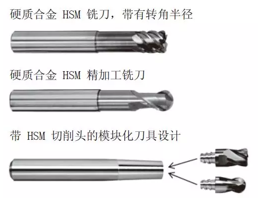

1. 几何形状
刀具振动直接影响加工所获得的表面质量。因此,在HSM精加工过程中保持刀具均匀的切削力极其重要,避免引发刀具振动。
刀具相邻几何特性对切削力的影响:
• 同心度好有利于负载在切削刃上均匀分布
• 较大的切削刃重叠有利于获得均匀的切削力特性(较大螺旋角和槽数)
• 短切削长度有利于获得较好的刚性(相对于机床陡壁,轴的直径被减小一点)
• 芯部横截面状态最好,槽口处的应力集中最小
可以使用HSM加工高强度材料,这意味着抗变形能力随着待加工材料硬度的增加而增大。切削刃上负载增加,要求对切削刃的几何形状进行稳定的设计。然而,高速切削状态下在工件表面的自由区域还将产生更多的摩擦热,这意味着必须减小刀具的间隙角。因此,增加切削刃的稳定性只能通过减小斜角的方式实现。在材料很硬、刀具材料很脆的情况下,甚至可能导致负的斜角。
精确配合的半径在刀刃尖部磨削,以避免突然变热时达到红热状态或者切削刃局部断裂。
如果对加工工件的形状精度要求很高,则所用精加工刀具的球部半径对于待加工工件的形状精度有直接的影响。因此,作为基本条件,在非常精密零件的精加工过程中使用具有非常严格半径公差(在微米范围内)的刀具是非常重要的。

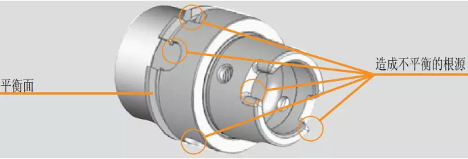

根本的错误在加工准备阶段可能已经发生,致使较小振动和安全的过程控制不可能实现。要实现稳定的HSM加工,按照要求对刀具和刀座装置进行平衡并对其同轴度进行检查是至关重要的。还必须考虑与未平衡质量有关的旋转速度极限。
平衡不好或不同心的旋转刀具系统将导致:
• 非常糟糕的表面质量
• 非常低的刀具使用寿命
• 糟糕的加工稳定性和安全性
• 可能损坏铣削主轴

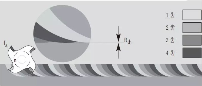

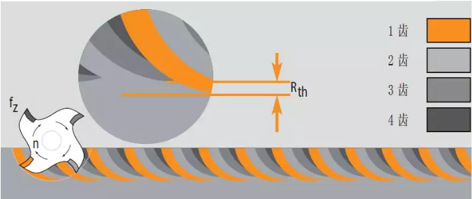

加工过程中因产生突变而造成不平衡以及偏离理想同心度,其结果在下面的原理图中看得非常清楚:
与完美同心度相比无偏差:较小的理论粗糙度
与完美同心度相比有偏差:较大的理论粗糙度

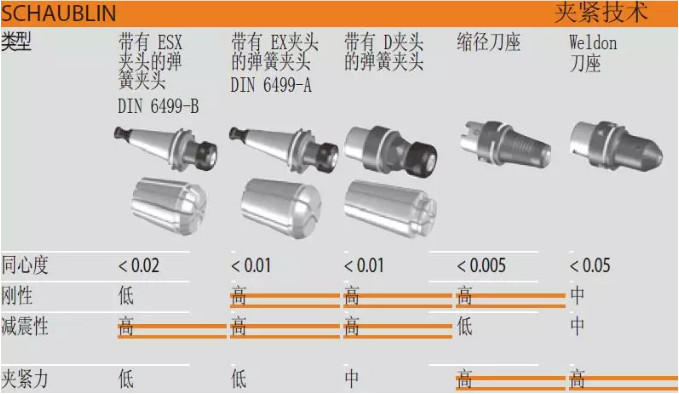

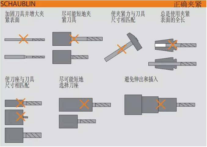

应用 HSM 中的刀具夹紧技术,您可以与以下物品一起使用刀座:
• 夹头和
• 缩径接头
不建议使用替代系统如 Weldon 连接器,因为它们在 HSM加工中具有明显的缺陷。
由于带夹头的刀座良好的阻尼特性能够给粗加工过程带来好的效果,因此,与缩径接头一起可以达到极高的刚性和重复精度。这对获得完美的工件表面至关重要。使用缩径接头使您能够获得非常精确地同心度(偏差低于0.003 mm)以及较大的传递扭矩。
各种缩径刀座的设计结构:传递扭矩取决于夹紧设备的设计结构;设计结构不同,它们可能区别很大。
