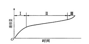

零件的耐磨性与摩擦副的材料、润滑条件和零件的表面加工质量等因素有关。特别是在前两个条件已确定的前提下,零件的表面加工质量就起着决定性的作用。
零件的磨损可分为三个阶段,如图1所示。
CNC编程机械加工表面质量对零件耐磨性的影响 图148205
图1磨损过程的基本规律
第Ⅰ阶段称初期磨损阶段。由于摩擦副开始工作时,两个零件表面互相接触,一开始只是在两表面波峰接触,实际的接触面积只是名义接触面积的一小部分。当零件受力时,波峰接触部分将产生很大的压强,因此磨损非常显著。经过初期磨损后,实际接触面积增大,磨损变缓,进入磨损的第Ⅱ阶段,即正常磨损阶段。这一阶段零件的耐磨性最好,持续的时间也较长。最后,由于波峰被磨平,表面粗糙度参数值变得非常小,不利于润滑油的储存,且使接触表面之间的分子亲和力增大,甚至发生分子粘合,使摩擦阻力增大,从而进入磨损的第Ⅲ阶段,即急剧磨损阶段。

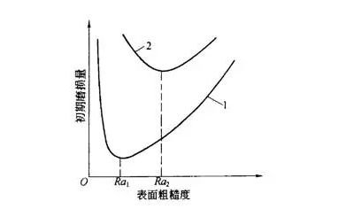

表面粗糙度对摩擦副的初期磨损影响很大,但也不是表面粗糙度参数值越小越耐磨。
CNC编程机械加工表面质量对零件耐磨性的影响 图148206
图2  表面粗糙度与初期磨损量
模具设计培训课程
图2是表面粗糙度对初期磨损量影响的实验曲线。从图中看到,在一定工作条件下,摩擦副表面总是存在一个最佳表面粗糙度参数值,最佳表面粗糙度Ra值约为0.32~1.25μm。
