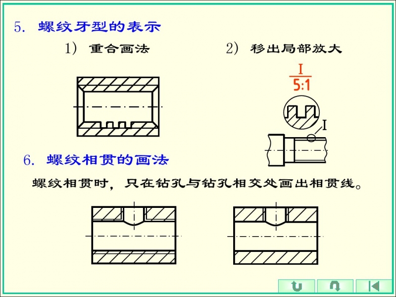

螺纹的画法 图148111
螺纹的画法 图148112
螺纹的画法 图148113
螺纹的画法 图148114
螺纹的画法 图148115
螺纹的画法 图148116
螺纹的画法 图148117
螺纹的画法 图148118
