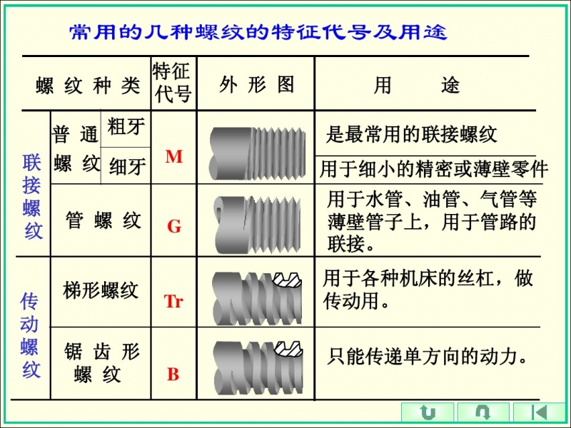

螺纹的要素及分类 图148103

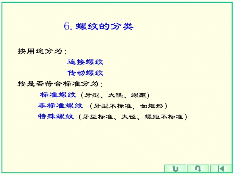

螺纹的要素及分类 图148104

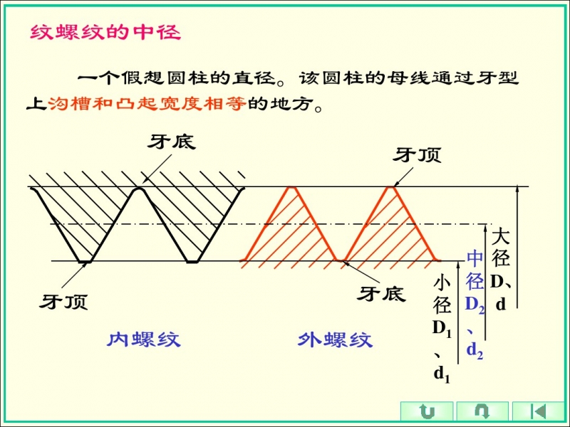

螺纹的要素及分类 图148105

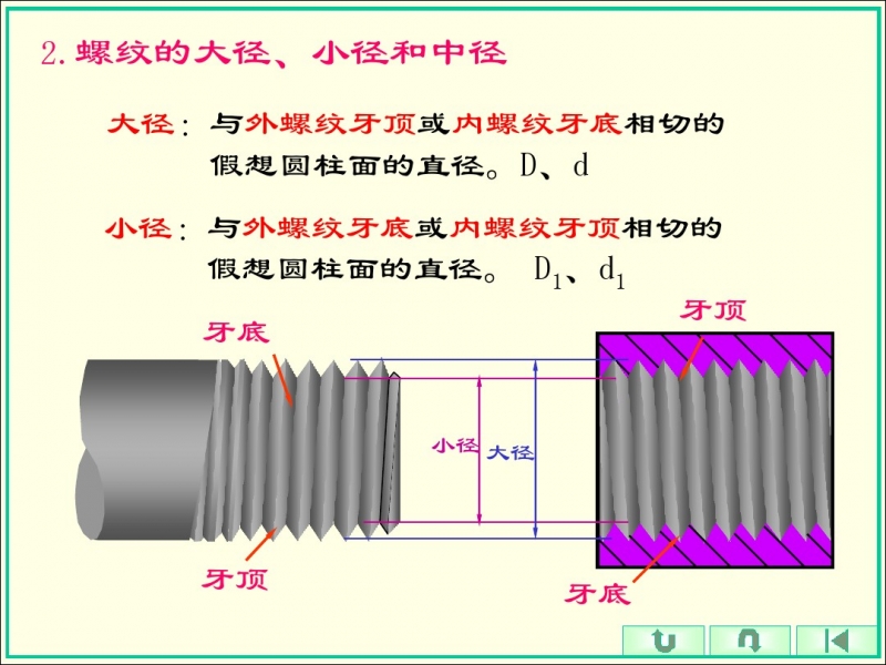

螺纹的要素及分类 图148106

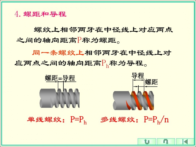

螺纹的要素及分类 图148107

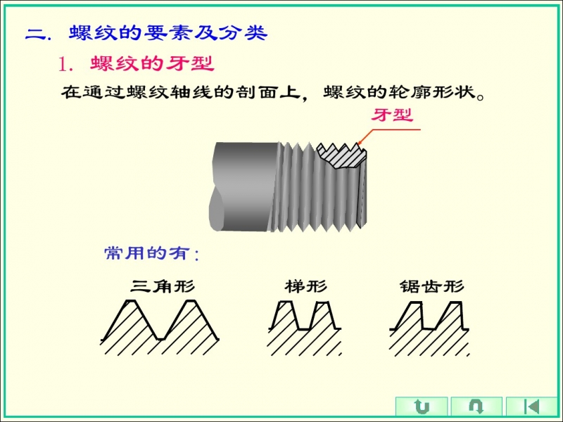

螺纹的要素及分类 图148108
