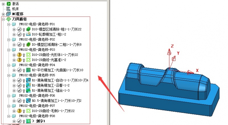

老师好,Powermill2016不借助任何外挂怎样出程序单?
发表于 2018-8-6 14:56:48 | 显示全部楼层
不使用外挂出单方法1:将程序名称名好名字、按锁屏- Ctrl+C复制- Ctrl+V粘贴-编辑整理如图:
不使用外挂出单方法2:在NC程序里面设置清单(此方法现已很少使用)
