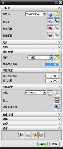

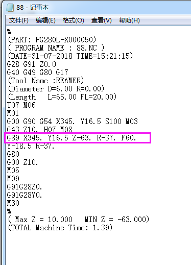

今天按照网上指引编写铰孔刀路,然后是这样的...求助各位!灰常感谢
查看: 3586|回复: 3
[UG后处理] UG7.5如何编写铰孔刀路?
发表于 2018-7-31 15:33:01 | 显示全部楼层 |阅读模式
UG7.5如何编写铰孔刀路? 图147864
UG7.5如何编写铰孔刀路? 图147865

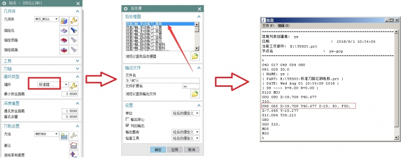

发表于 2018-8-1 10:42:25 | 显示全部楼层
更新学校最新外挂里面的后处理
