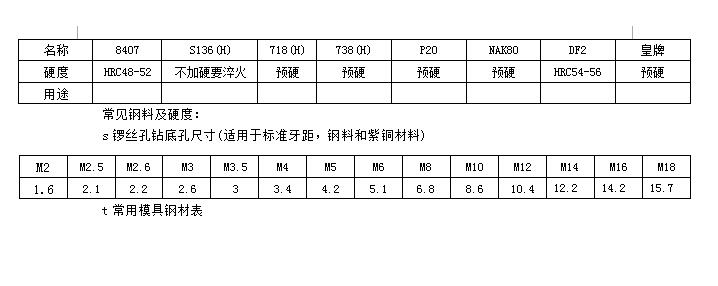

常见钢料及硬度:
s锣丝孔钻底孔尺寸(适用于标准牙距,钢料和紫铜材料)
常见钢料及硬度 图147688
