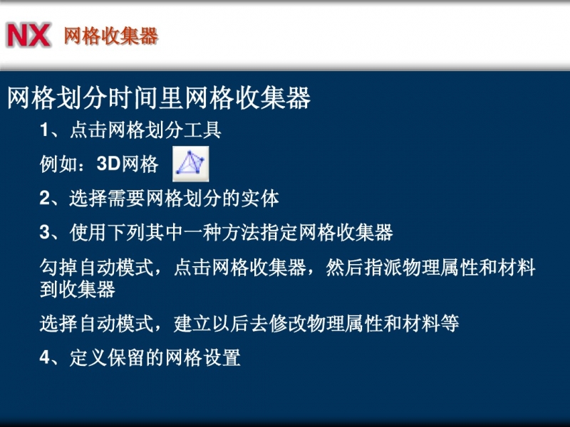

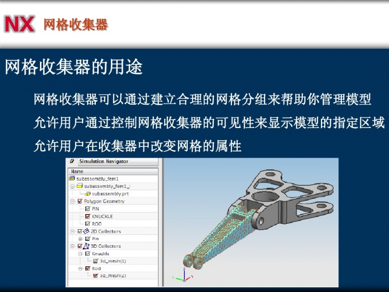

UG仿真之网格收集器 图147513

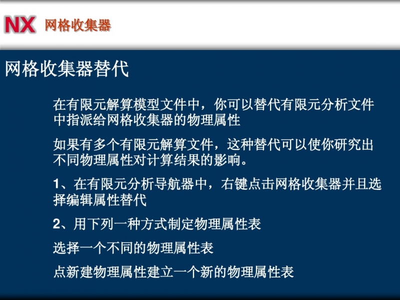

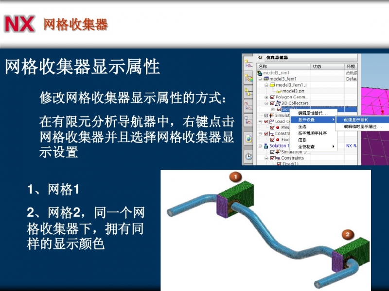

UG仿真之网格收集器 图147514

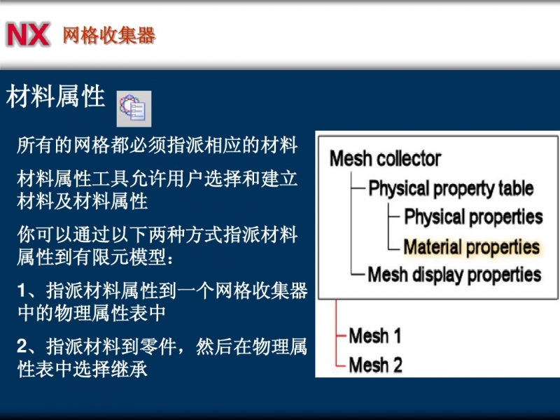

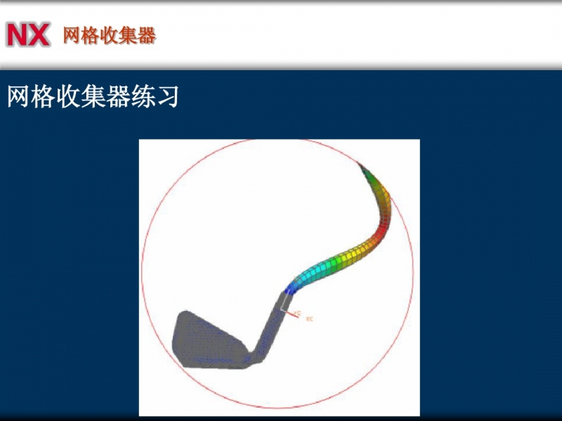

UG仿真之网格收集器 图147515

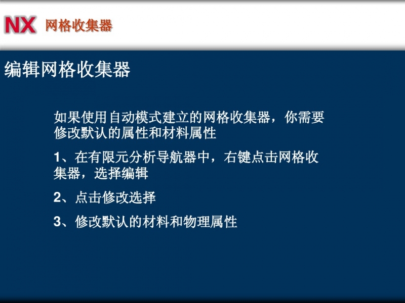

UG仿真之网格收集器 图147516

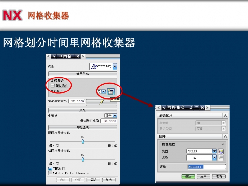

UG仿真之网格收集器 图147517

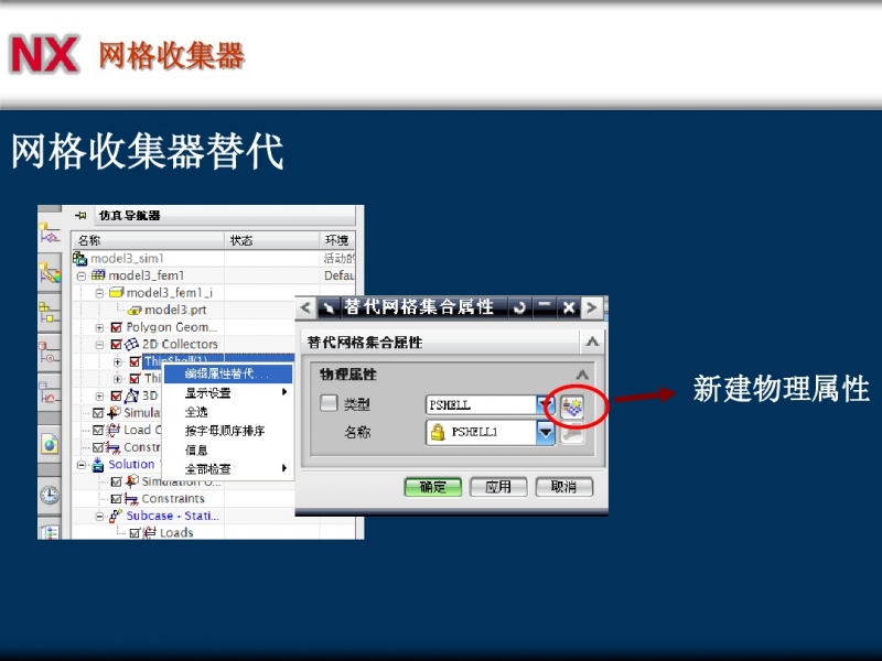

UG仿真之网格收集器 图147518
