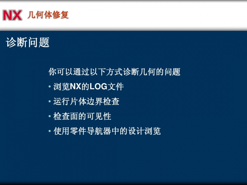

UG高级仿真--几何体修复 图147475

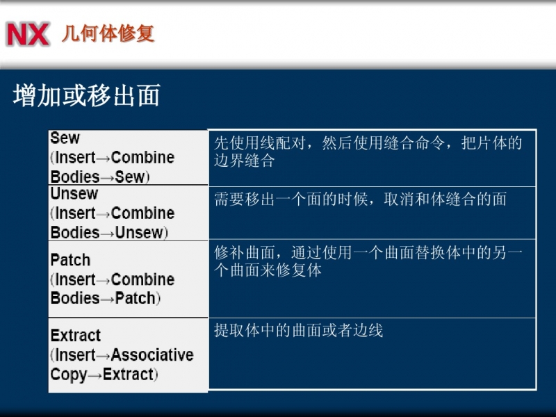

UG高级仿真--几何体修复 图147476

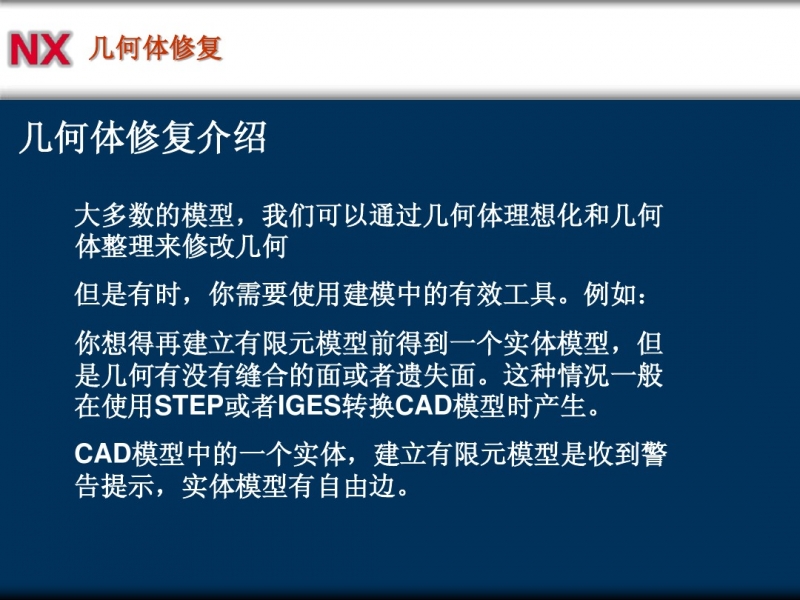

UG高级仿真--几何体修复 图147477
