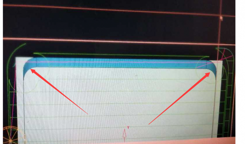

刀路为什么会拐弯  还有为什么两边是对称的为什么刀路会不一样呢  是哪里设置错了吗?求助

检查图形 1.png 此位置侧壁那个面有问题,是不是凸起来了一点点挡住了,直接把侧壁的面设置到部件余量为忽略,即可,设置为忽略,注意检查忽略位置刀路

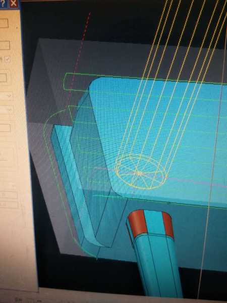

是的您说的方法我试过了,可以解决,但是还有一个问题,就在光下一个面的时候两边的刀路是不一样的,这个又应当怎么解决呢?像这样的情况是否可以直接删除多余的刀路?

直接删除多余空刀即可
