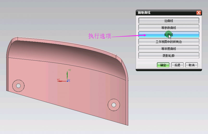

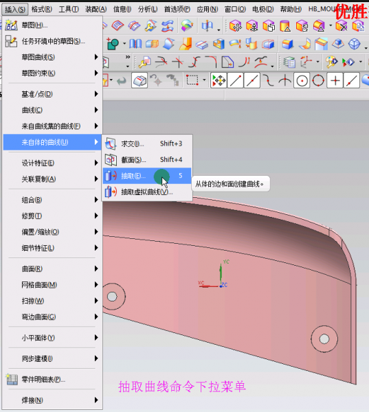

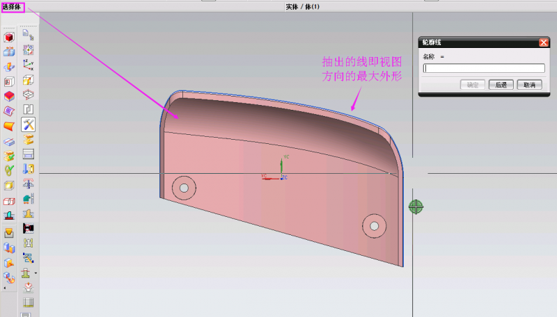

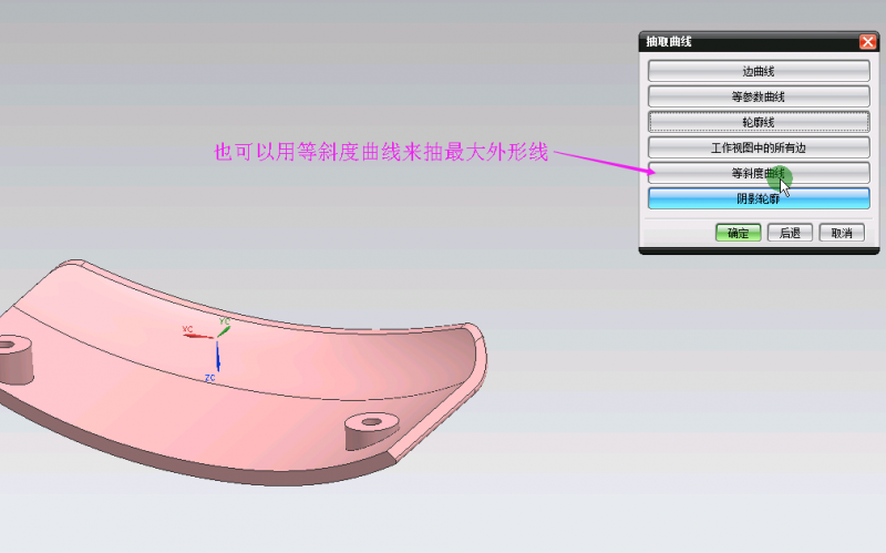

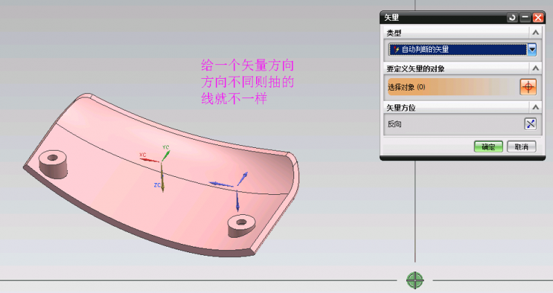

优胜五金冲压设计培训:抽取最大外形轮廓线方法图解 图146529 优胜五金冲压设计培训:抽取最大外形轮廓线方法图解 图146530 优胜五金冲压设计培训:抽取最大外形轮廓线方法图解 图146532 优胜五金冲压设计培训:抽取最大外形轮廓线方法图解 图146533 优胜五金冲压设计培训:抽取最大外形轮廓线方法图解 图146534 优胜五金冲压设计培训:抽取最大外形轮廓线方法图解 图146535
优胜五金冲压设计培训:抽取最大外形轮廓线方法图解 图146531
